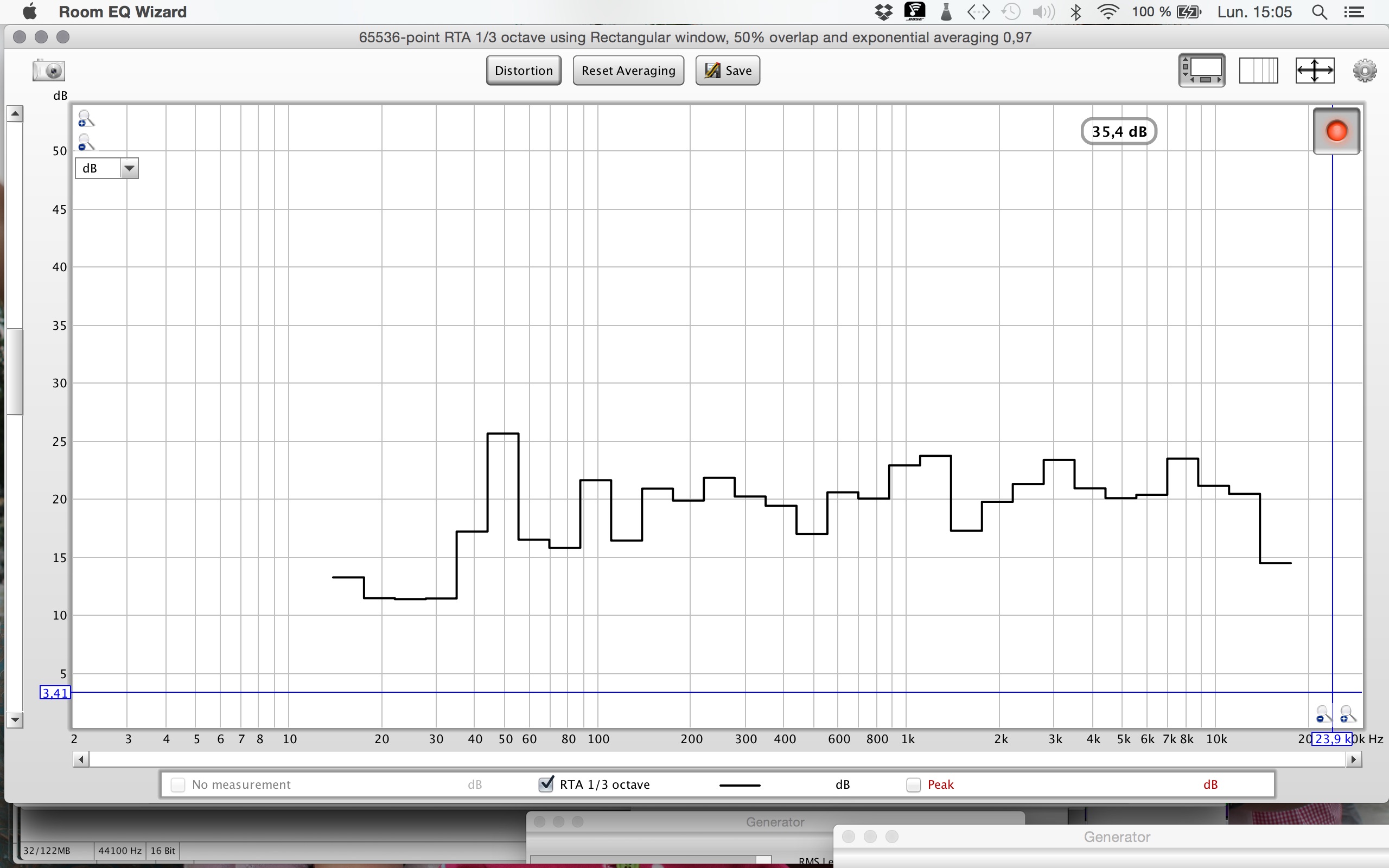

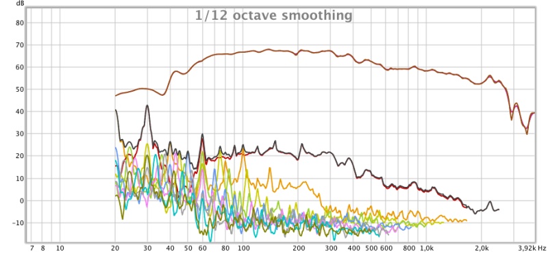

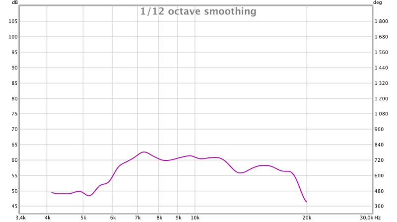

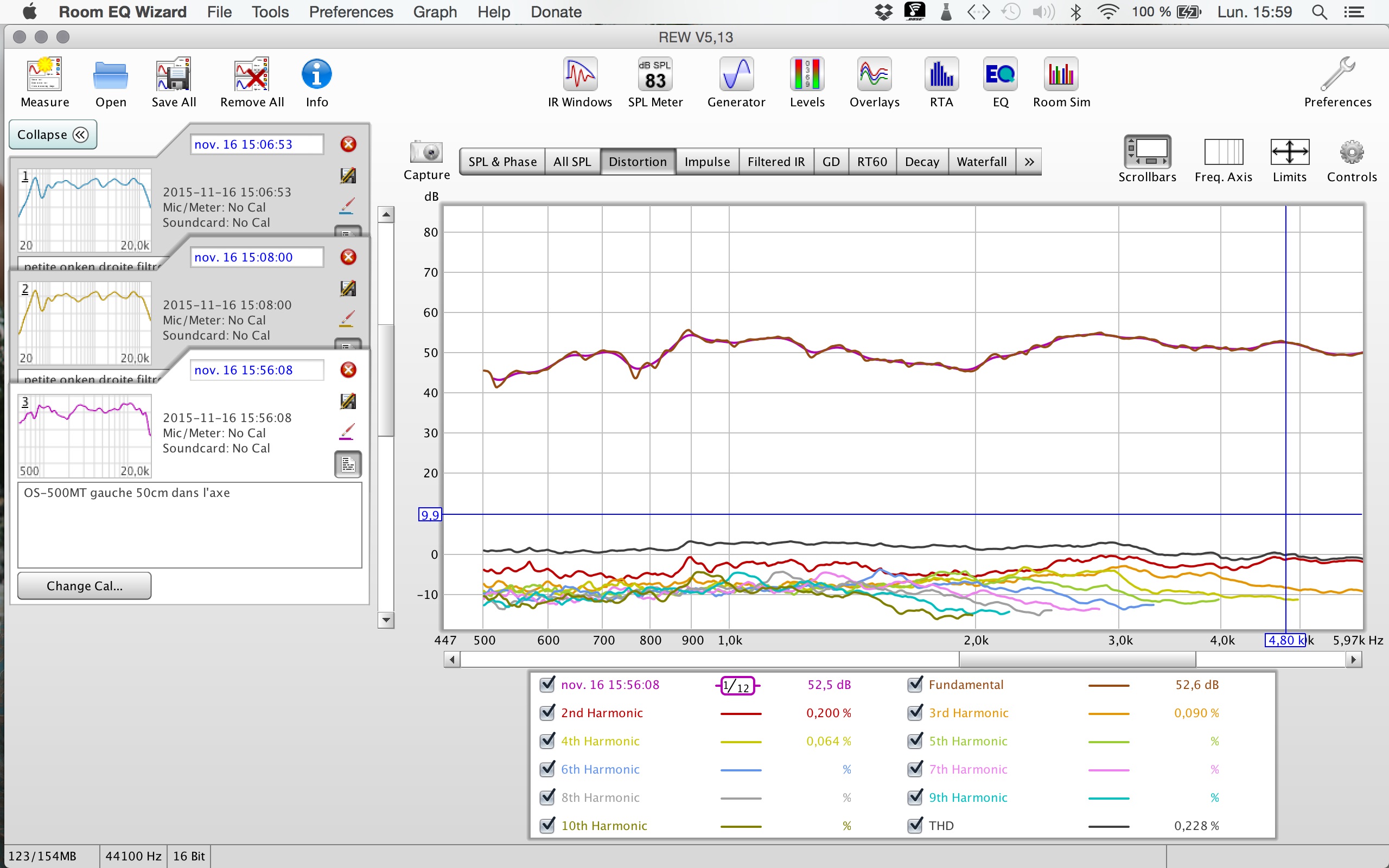

Je manque un peu de temps, car je dois quitter, mais voici quelques mesures. Le travail se poursuivra demain.
Il me reste un peu un même creux qu'avant aux environs de 500Hz. De plus, je remarque des bosses près des fréquences de raccordement vers 8kHz et 1k2Hz.
Demain, je mesurerai l'enceinte droite.
À suivre,
