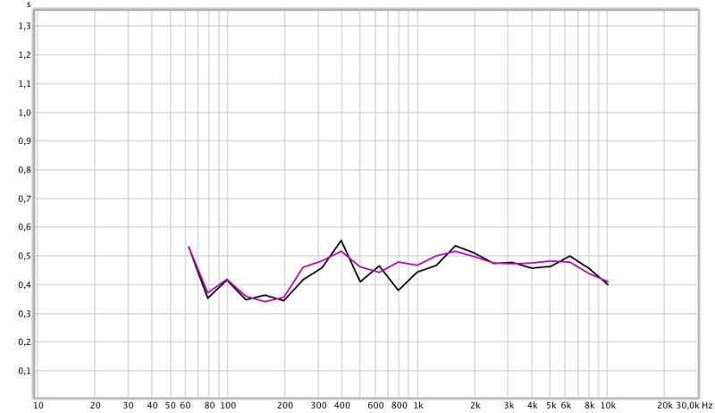

Aux mesures aujourd'hui, j'ai repris la RTA pour les deux enceintes avec gain identique sur les deux canaux du Kanéda. Ça donne ceci, pris de la position d'écoute, enceinte droite en bleu et gauche en noir:
Ensuite, j'ai fait mes premiers essais avec le RT60. En réalité, j'ai gardé le T20 et le T30 tel que mentionné par Pascal. Ça donne ceci:
Gauche:
Droite:
