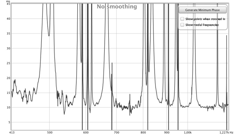

N'empêche, j'ai décidé de poursuivre mon travail d'essai de la démarche que tu me proposes, même avec une seule enceinte qui sort le signal, micro à la position d'écoute. Voilà ce que ça donne:
J'identifie bien les zones plates entourant la coupure (fc= environ 900 Hz). Je vois une de ces zones avant la coupure, soit entre 700 et 775 Hz et l'autre après la coupure entre 960 et 1000 Hz, sinon entre 1065 et 1145 Hz. Toutes sont aux environs de 10ms. C'est donc bon signe non?
