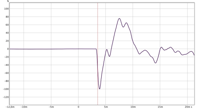

Je reviens de m'acheter les adaptateurs nécessaires qui font jack 1/4" d'un côté et RCA femelle de l'autre. J'ai aussi pris un long câble RCA pour faire le travail avec ma configuration de prise de mesure au salon.
J'ai tout reconfiguré comme il faut dans REW et... ÇA MARCHE!!! Yé!!! Merci pour votre aide :-)

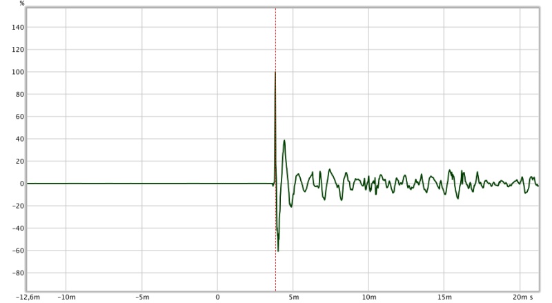

En guise de remerciement, voici les premières mesures d'impulsion permises par le travail en loopback. Vous verrez que dans la dernière configuration avec le pavillon sorti de 9cm de la face de l'enceinte, nous sommes très près d'un départ d'impulsion commun dans le temps:

Édition: comme ça n'apparaît pas à la capture d'écran, le départ de l'impulsion de la TD-2001 se fait à 3.85 ms et celui du 414-8B à 3.27 ms.
