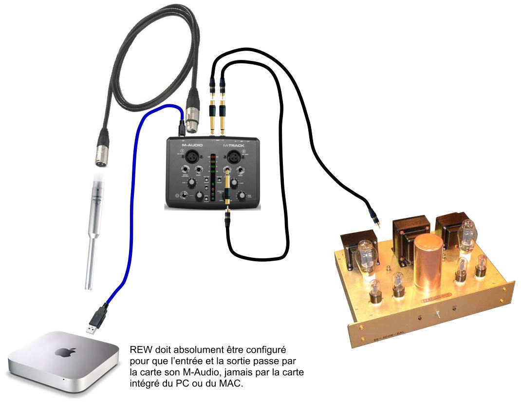

Bravo à Dada d'avoir identifier le problème.
Pour résumer, j'ai fait un schéma qui devrait aider à brancher le système.
J'espère ne pas m'être trompé. Les adaptateurs sont pratiques et faciles à trouver localement.
