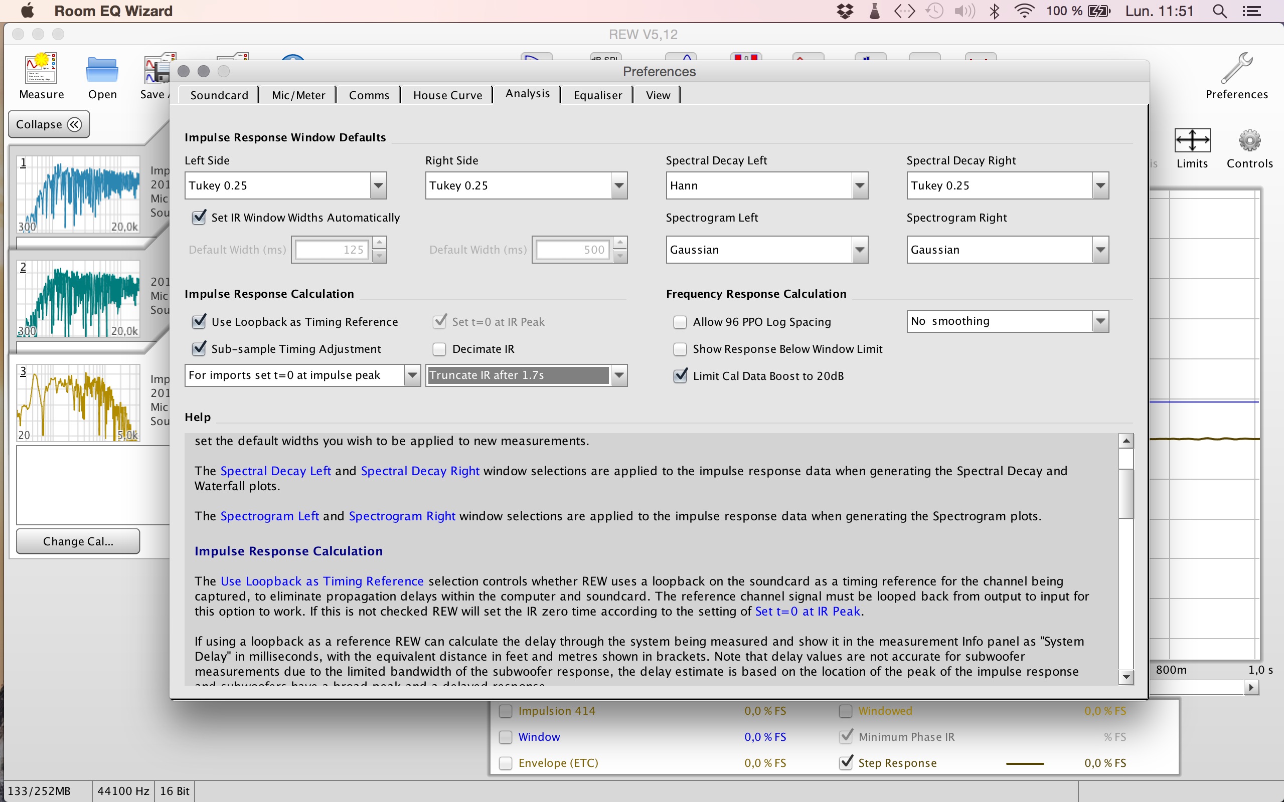

Je place une capture d'écran lorsque je suis dans REW sur Preference, onglet Analysis, car la présentation de ma version diffère un peu de celle de Dominique:
Dominique-Tanguy a écrit :...Pour utiliser ce loopback, il faut bien sur relier l'entrée libre à la sortie libre, et choisir l'option dans la menu "preference/analysis" comme indiqué ci-dessous.
Désolé si ça devient un peu compliqué...
