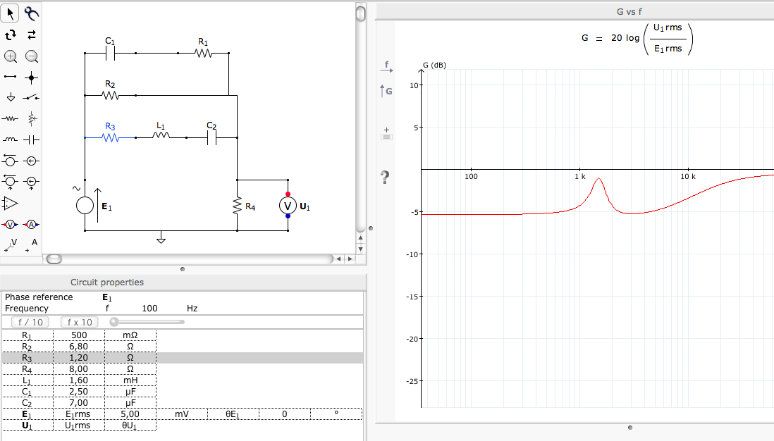

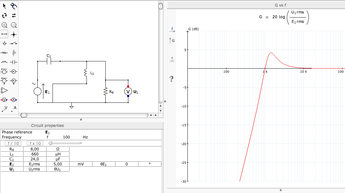

Dominique-Tanguy a écrit :Pour Jimbee:
Crois tu qu'en crėant une surtension dans le passe haut du TAD, en choississant judicieusement les valeurs, on pourrait créer une oscillation qui pourrait combler en partie le trou caractéristique du TAD qui va se trouver juste après la frėquence de raccordement (je pense à un 12 db avec un Q ėlevė)... ?
Il m'apparait difficile d'obtenir ainsi une bosse assez fine et symétrique, mais c'est séduisant, à travailler.
( sauf que cela crée un trou d'impédance de 3 Ohms, va pas aimer un PSE 300 B )
Sinon, en plus lourd, je pensais à un circuit de linéarisation du genre :
RE: Petites Onken: optimisation du filtre - par jimbee - 27/06/2015-12:06:23
