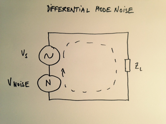

jacquese a écrit :J'ai un filtre secteur (différentiel, soyons précis). Je ne l'ai pas installé pour régler les différences de potentiel entre les masses. Pour ceux-ci j'ai mes transfos d'alim...
Alors je vais te faire un petit dessin basique qu'on soit bien sur la même longueur d'onde.
Voici le bruit différentiel schématisé:
La source et le "bruit" sont en série. C'est le mode de bruit le plus simple a tuer, on fait comme ça:

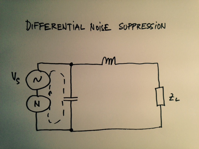

La c'est la version "luxe" mais une simple capa suffit. Reste à trouver la bonne valeur.
Perso je vois une certaine ressemblance avec le filtre qui suit parfois l'élément redresseur d'une alimentation. Topologie qu'on retrouve même sur les alimentations à batteries.
