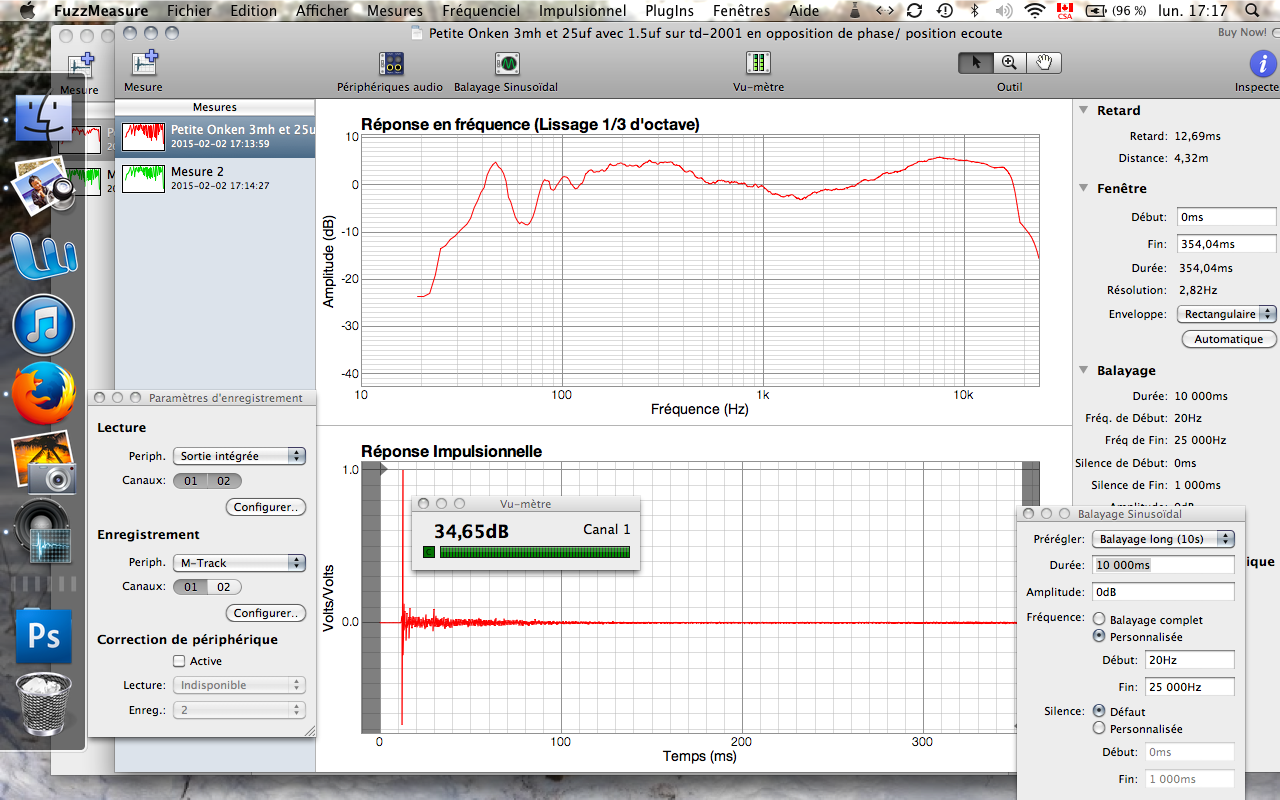

Après un blitz d'essais divers de filtres, dont hier un -12dB/oct. à fc=800Hz sur les deux voies, filtre non concluant, je pense faire un bout avec celui-ci qui me plaît bien, tant aux mesures qu'à l'écoute:
414-8B: -12dB/oct: 3mH et 25uF.
TD-2001: -6dB/oct: 1.5uF
Ce filtre a l'avantage de générer une atténuation sur la TD-2001 qui se marie bien avec la sensibilité des 414-8B. C'est la courbe la plus linéaire que j'ai obtenue jusqu'à maintenant.
Mesure à la position d'écoute:
