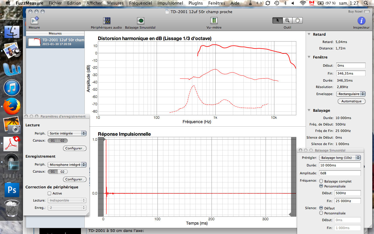

Bonjour jys, Dominique et tous,
Allons de l'avant si vous le voulez bien. J'ai réalisé divers essais de filtres. En fait, trois filtres: 1) celui proposé par jys; 2) un -12dB/0ct (ce que j'avais déjà sur mon woofer) et 3) le filtre Hiraga utilisé l'automne dernier sur la Onken de Mélaudia.
Pour chaque filtre, j'ai pris une mesure de la TD-2001 en champ proche et une à 50cm, dans l'axe, une mesure du 414-8B aussi dans chacune de ces conditions (filtre Hiraga) et idem pour l'ensemble branché en même temps. Voici les résultats:
Filtre tel que proposé par jys ci-dessus dans la discussion:
TD-2001 en champ proche:
