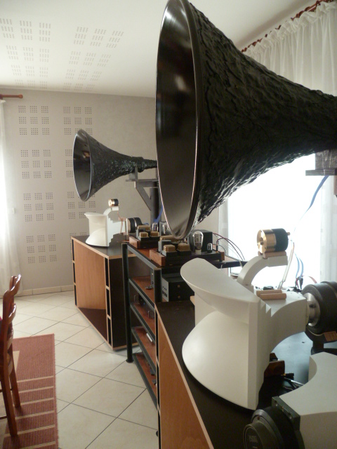

Bonjour Sato,
bas médium goto (505 TT -fc 300hz),médium pavillon (bois CTP bouleau) profil voiturier avec altec 288 ou tad 4003,(fc 900hz) ,fostex T 900A(fc 7,5khz) qui pour l'instant s'intègre bien aux autres voies.
La pièce d'écoute fait 9.6m x5.9m x (plafond rampant: 2.85m/3.1m).
Le caisson 211 sera démontable pour le transport( atelier/pièce d'écoute)
Dominique.
