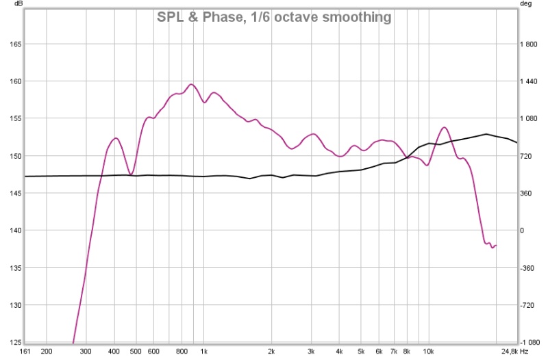

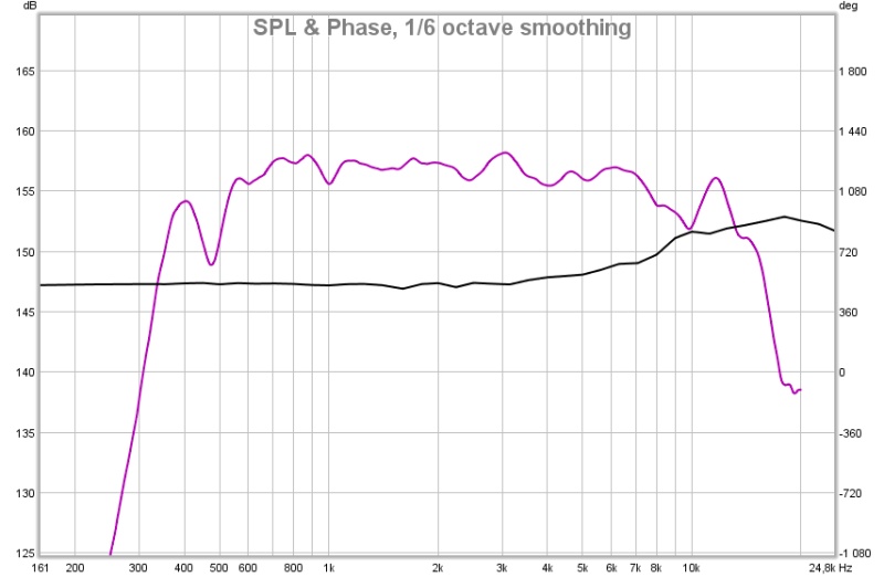

Bonjour à tous, ce fut un WE "mesures", comme indiqué précédemment j'ai essayé le circuit bouchon sur le 288 avec un condensateur et une résistance variable, et suivant les conseils de Dominique j'ai réaliser une équalisation à partir du filtre BSS, voici les résultats, d'abord en passif:
- Condensateur 1µF, et potard au maximum (R+/-30 ohm):
- Condensateur 0.68µF et potard au maximum:
Comme on peut le voir (ou pas) il y a bien une équalisation, mais sur une bande très (trop) large et avec une atténuation de quelques Db...pas convaincant!!!!
Donc j'ai fait des essais à partir du filtre actif, en me centrant sur une fréquence de 965Hz, j'ai essayé plusieurs atténuation: -10Db, -7Db, -6Db...ainsi que la plage 1 octave à 0.5 octave... Voici 2 exemples:
- -6Db sur 1 octave:
- -6Db sur 0.5 octave (valeur retenue):
Les résultats sont nettement plus probants...à l'écoute cela se traduit par une plus grande neutralité, et la disparition de certaines duretés.
Je referai de mesures bass et pavillon sans le filtre ALTEC.
