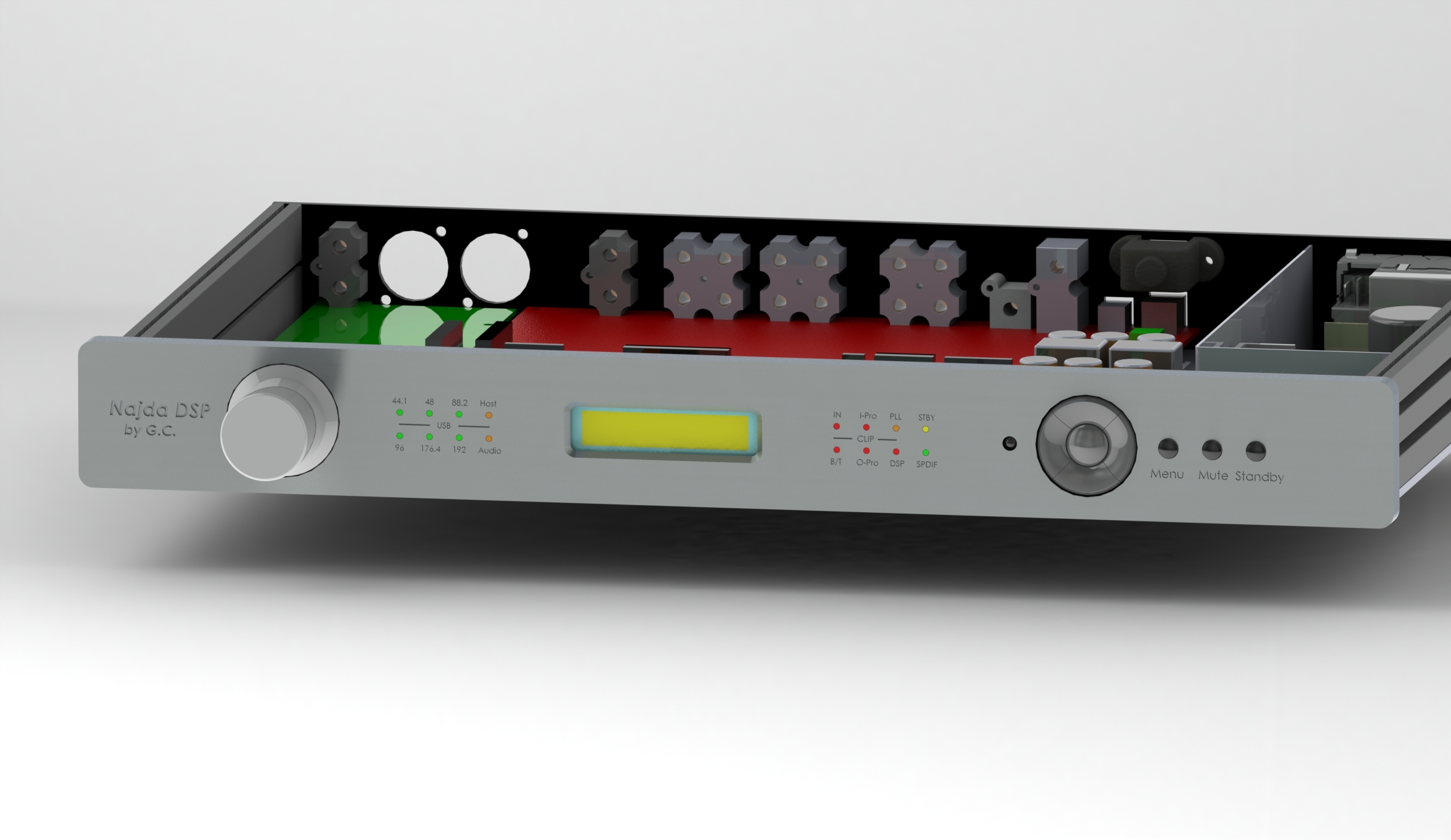

Jean-Louis P a écrit :Bonjour Jean-Claude
Design très élégant et fonctionnnel. Apparement une carte USB WaveIO est embarquée. Comment comptes-tu gérer les alimentations ? Nous en sommes restés à l'alim de base à découpage, qui fonctionne bien d'ailleurs, mais il y a surement des améliorations à apporter.
Bien cdt

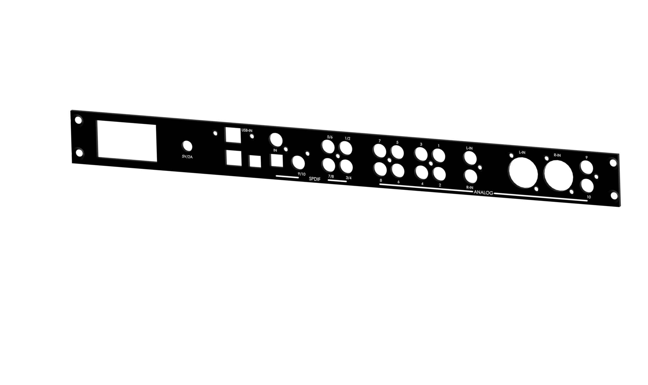

Parmi les alimentations que j'ai essayé, ET d'un point de vue purement technique (c'est à dire sans ECOUTER les différences éventuelles) le meilleur compromis que j'ai trouvé est le suivant:
une alim à découpage TDK (gestion séparée des masses 5V et +/- 12 V) associé à un filtrage selfs en mode commun/capa. C'est d'ailleurs ce montage que je vais utiliser dans celui-ci. Voilà deux autres vues de ce que pourrait être cette version
JC
