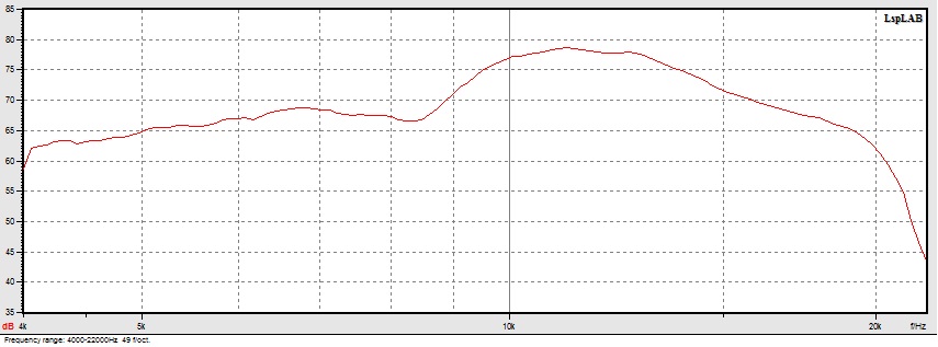

C'est bien vrai que ce HP est superbe, c'est en fait surtout pour ça que je l'avais acheté.
J'ai ensuite tenté de le caractériser par des mesures, et j'ai alors découvert l'étendue de l'arnaque de FOSTEX, que je considère comme délibérée.
Les courbes de réponse publiées en France font apparaître une bosse "raisonnable" en milieu de bande :

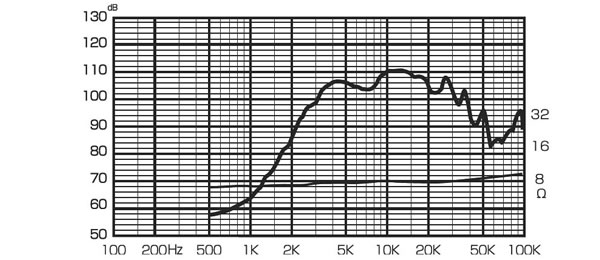

Les courbes publiées par Fostex International montrent une courbe un peu plus accidentée, il s'agit pourtant du même HP (voir pj)
Les courbes que j'ai relevées montrent, elles, une boursouflure de près de 12dB en milieu de bande, et j'ai relevé la même courbe sur mes deux HP. Rien d'accidentel donc. J'ajoute que le rendement publié est mesuré en haut de la boursouflure, ailleurs il est le même que celui d'un bon dôme.
J'ai également comparé la réponse du T500 à celle d'une TD2001 chargée par le petit pavillon PH3230, même distance, même niveau, l'objectif étant de trouver une raison quelconque de chercher à les raccorder. Réponse en pièce jointe...
Ma conclusion : Fostex a fait de très bonnes choses, mais à ce prix ce HP est une escroquerie pure et simple.
Pascal
