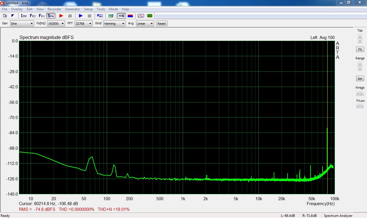

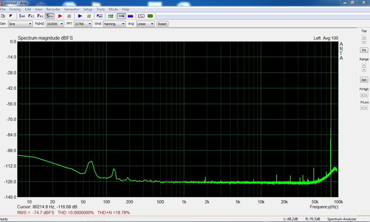

Bon comme je sent Pascal un peu stressé, j'ai fait les mesures de BF.

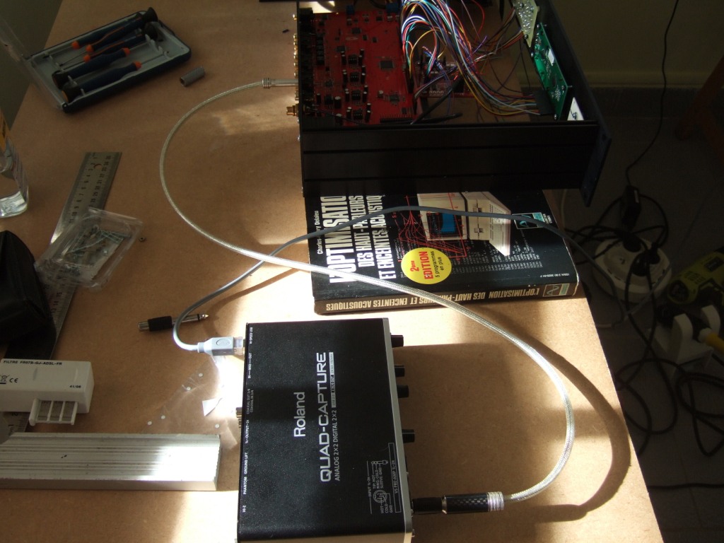

Configuration.
PC sur batterie relié par USB 2 à la carte QUAD CAPTURE.
Et QUADCAPTURE entrée 1 relié aux 8 bornes out ANA.
Calibration.
Comme dit un de mes père en électronique, Yves, commençons par mesurer l'instrument de mesure.
ARTA, bouton SPA le câble secteur du PC toujours débranché sauf une fois pour vous montrer l'effet KISS.
Réglage de sensibilité à 12 h sur entrée 1 et volume de sorti à 12 h ( pas d'importance nous nous en servirons pas ce coup si ).
On clique sur play et on arrête le Géné ( pas oublier ).

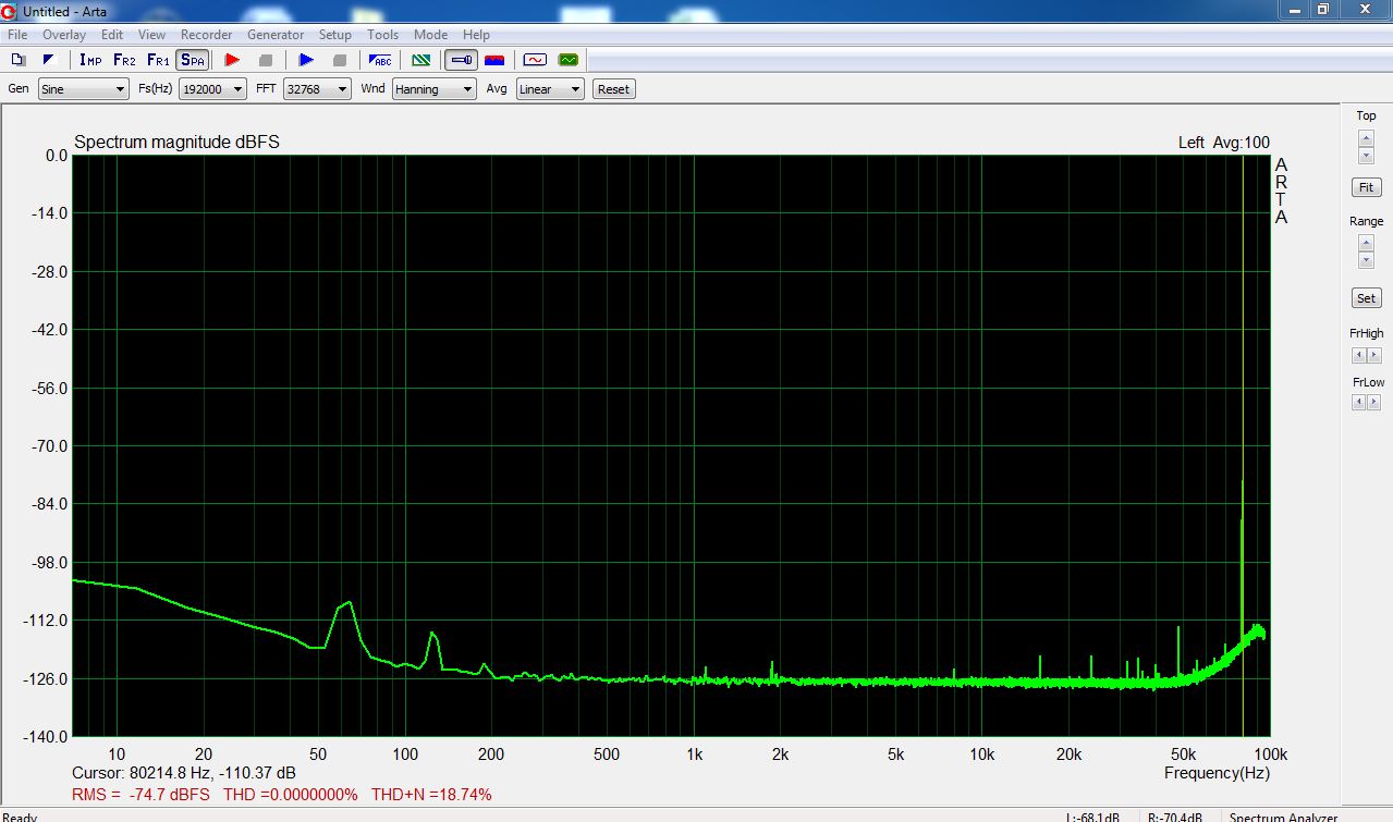

Entrée 1 libre
Cà crachote à très haute fréquence mais c'est normal et pas si mal. Attention à partir de la première mesure ont ne touche plus au bouton.
Entrée 1 bouclée avec la sortie 1.
ATTENTION il FAUT SURTOUT BAISSER LE SIGNAL GENE AU MINI POUR NE PAS FAIRE SAUTER L'ENTREE CAR CELUI-CI DEMMARRE EN MEME TEMPS QUE LA MESURE et BRANCHER L'ENTREE A LA SORTIE APRES AVOIR ARRETE LE GENE.
Idem.

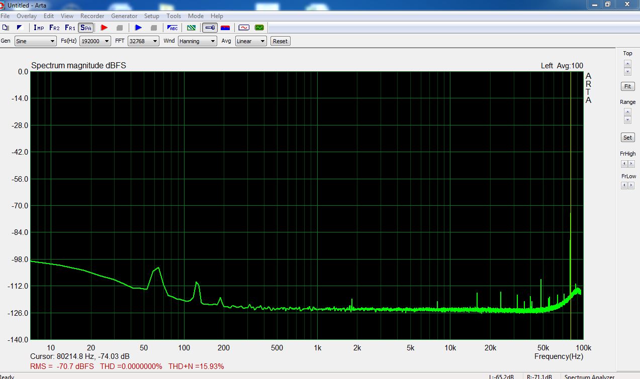

NADJA OUT 1
Toutes les masses isolées, juste le boitier à la terre.
Idem
NADJA OUT 1

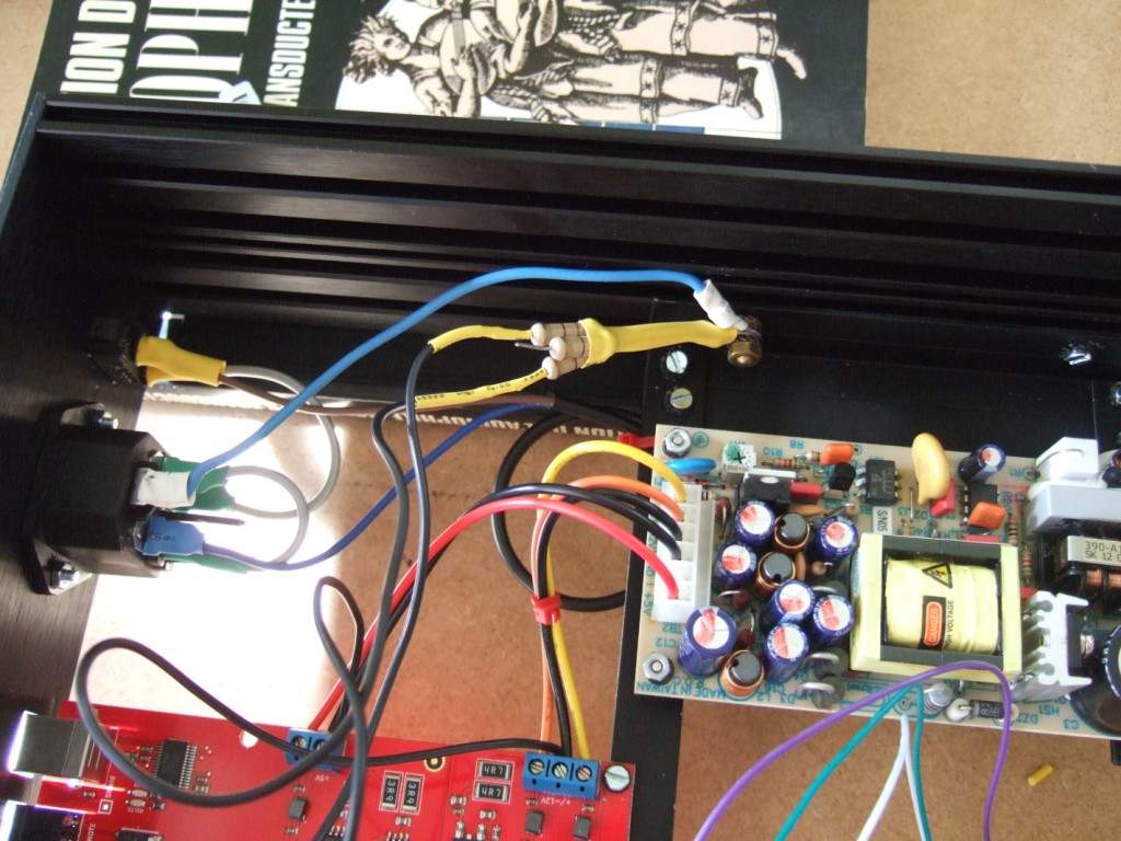

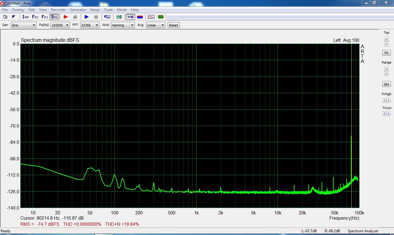

Masse +- 12 V reliée à la borne de terre par un fil et une R de 670 ohms.
Idem
NADJA OUT 1
Masse +- 12 V et 5 V reliée à la borne de terre par un fil et une R de 670 ohms.
Vous allez me dire c'est la même, regardez bien le spectre un peu meilleur.

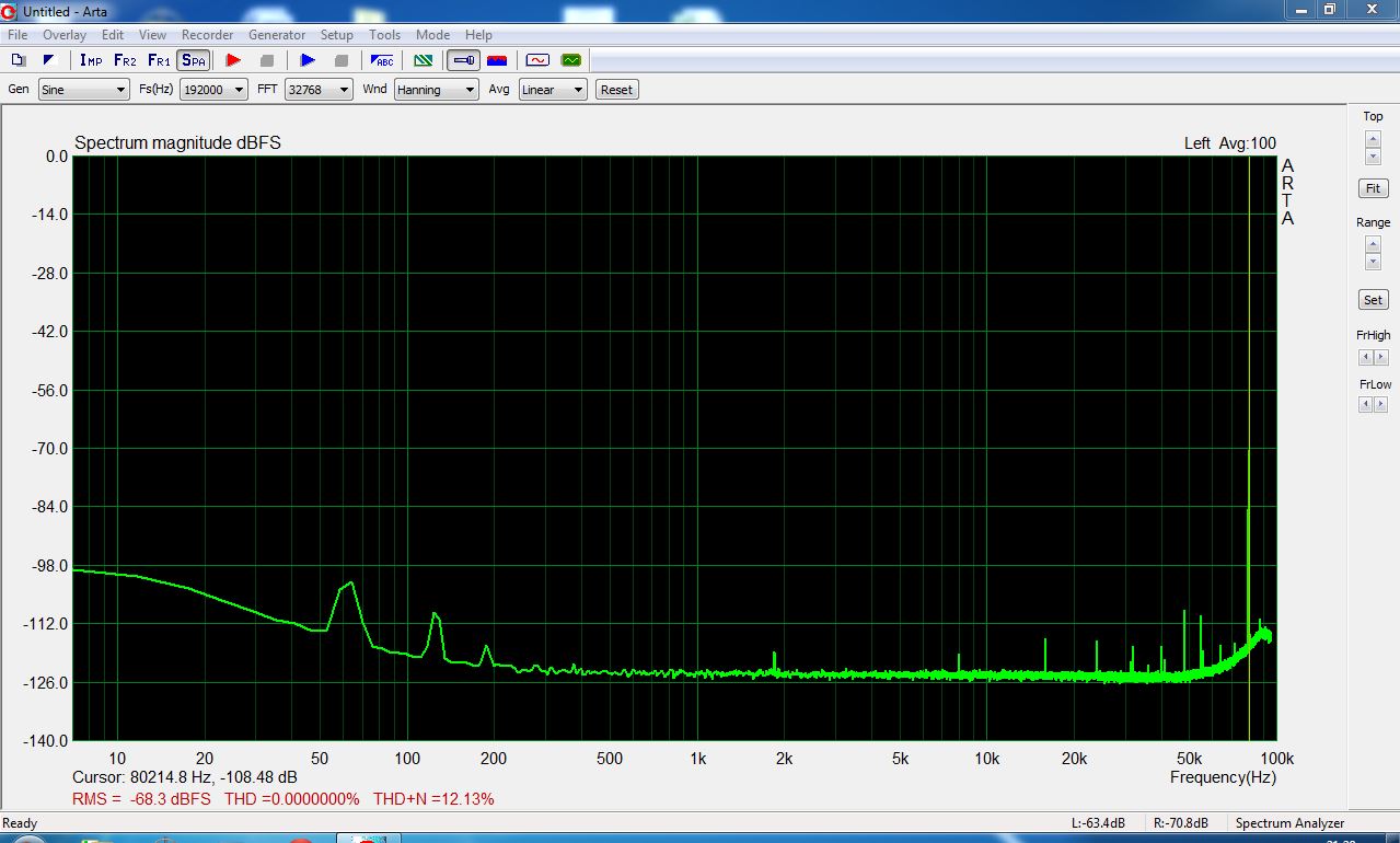

Et enfin pour vous montrez que ARTA SPA est sensible idem mais av le PC sur le secteur.
Beaucoup moins bon surtout dans la zone 50 Hz à 200 Hz et je peux vous dire que cela s'entend en mesure de compression.
Conclusion pas un bruit sur les 8 sorties de mon exemplaire en gérant les masses comme ci-dessous.
