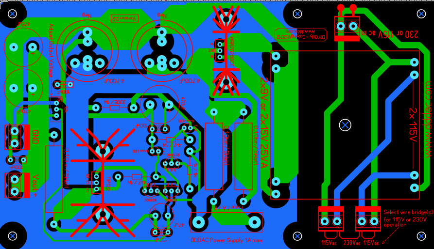

Citation :Quelqu'un pourrait-il m'expliquer en quoi certaines alimes donnent une amélioration SONORE perceptible, dès lors qu'elles respectent les besoins exprimés de Wave Io (même en termes techniques, j'arrive à comprendre !) - ou de tout autre équipement numérique.
Y a-t-il des caractéristiques 'cachées' qui font la différence ?
Quels sont les paramètres importants (autres que précision et stabilité de la tension fournie, impédance de sortie, bruit, immunité aux bruits induits).
J'envisage une alime assez simple mais performante sur ces plans (Tension à +-3 %, Résistance de sortie < 0.1 ohm, bruit < 5 mV). Le schéma de l'alime DDAC citée plus haut me semble horriblement complexe et pour tout dire, un peu AsBeen...
Merci de m'éclairer
J'ai fait le constat que l'alimentation à découpage SNP-9021-1 qui alimente ma carte Najda n'était pas suffisante pour alimenter en plus la carte WaveIO, ceci certainement en raison de sa spécification de courant nominal maximum 1 A. Ensuite les deux essais d'alimentation via port USB, un sur le PC SFF Atom, l'autre avec la tablette Slate2 sur station, donnent un moins bon résultat qu'avec le hub USB. Le hub USB dispose d'une alimentation spécifiée pour 3A et de 1.2 A sur chacun des port USB.
J'ai donc besoin de quelquechose que souhaite intégrer dans le coffret Smile
Citation : Le schéma de l'alime DDAC citée plus haut me semble horriblement complexe et pour tout dire, un peu AsBeen...
Pour ma part je suis ouvert concernant le schéma de l'alimentation.
Ceci dit le concepteur à tout publié, schéma et PCB pour une utilisation libre DIY, coté tarif on doit être à la louche autour de 50 € plus le PCB.
