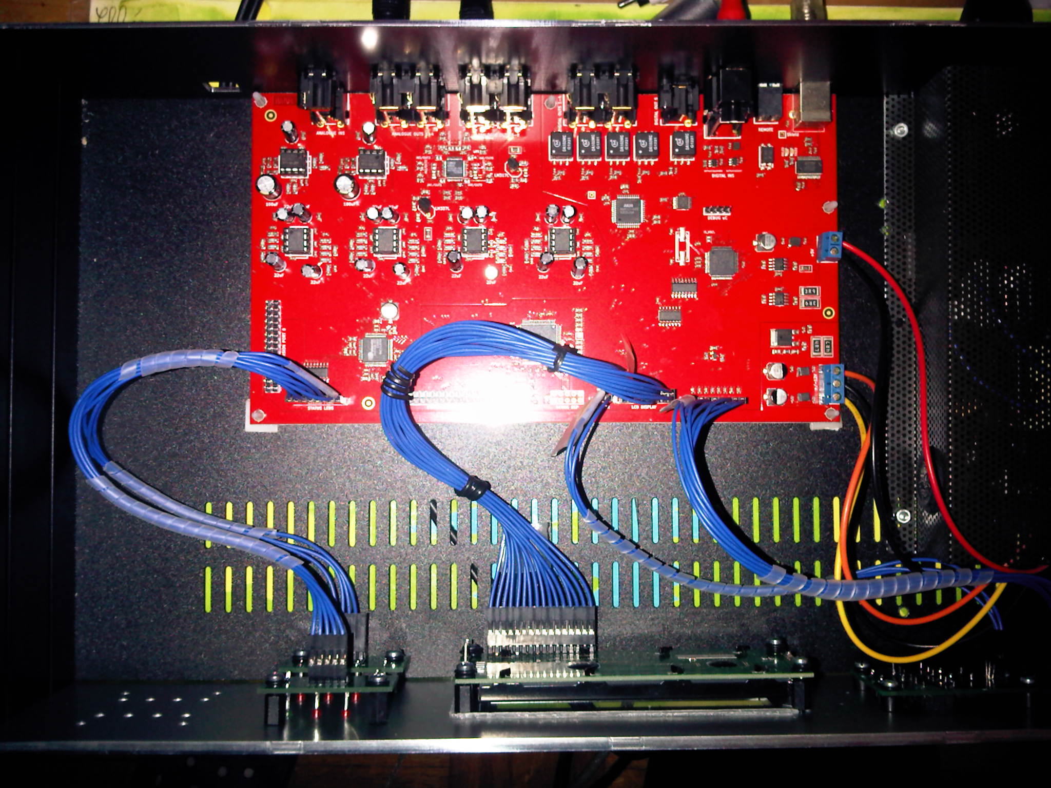

Bonjour p Ben,
Jolie réalisation .
D'après les photos, il me semble que la liaison I2S carte waveIO <-> Najda est assez longue, il a été préconisé sur diyaudio de ne pas dépasser 5 cm, surtout si on utilise des fichiers audio haute résolution. Je dois également intégrer une carte waveIO sur ma carte Najda, je l'ai reçue il y quelques jours.
