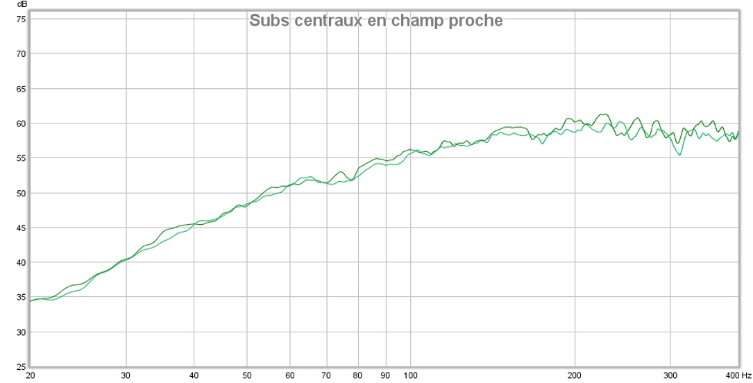

La réponse des subs en champ (très) proche :
Sur ce relevé, on constate une chute de 20dB environ de 100 à 20Hz. Sur des courbes publiées plus haut, on constate que l'effet de salle se traduit par un "room gain" de l'ordre de 15dB sur la plage 20 à 40Hz, se réduisant ensuite progressivement pour s'annuler aux alentours de 100 à 150Hz. Ceci explique que j'aie pu me contenter d'un boost de 6dB pour obtenir une réponse satisfaisante dans l'extrême grave, et justifie bien le choix initial.
