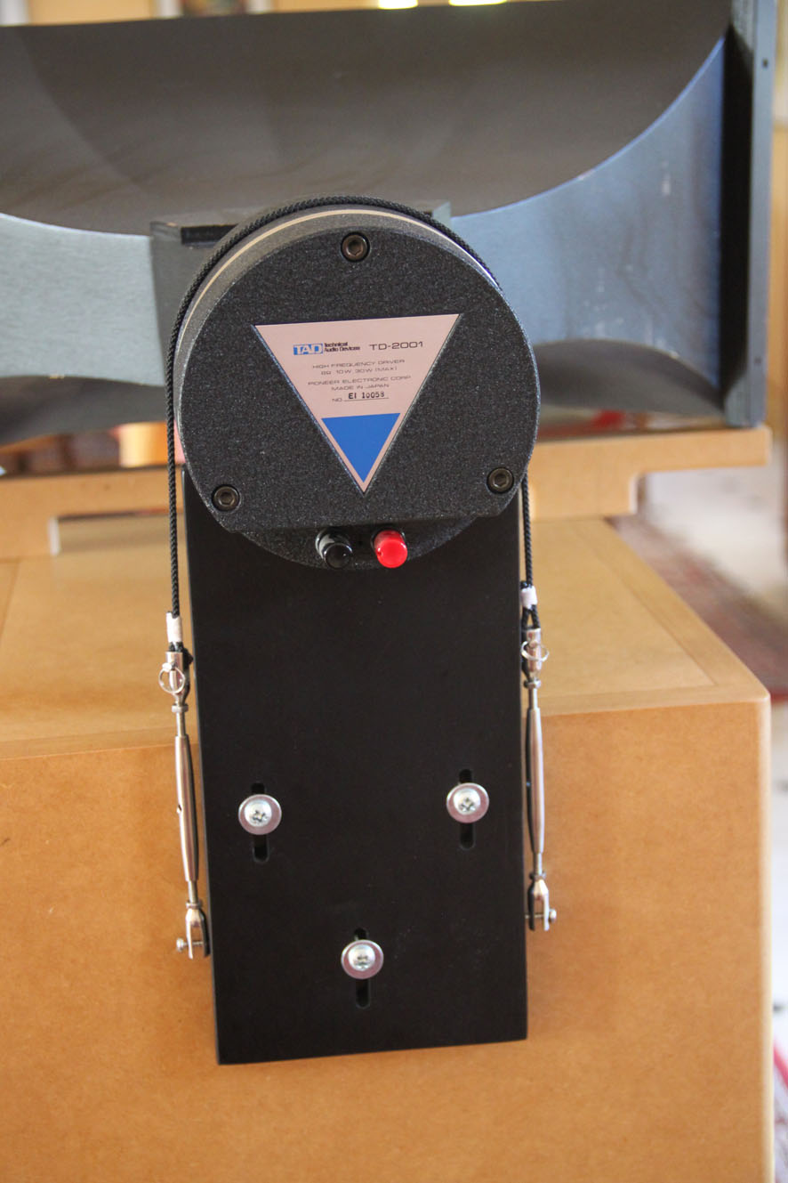

Les subs sont des 15" PHL Audio, en petits caissons clos, placés dans le mur. Les enceintes contiennent un 12" JBL 2206H lui aussi monté en caisson clos, et des TD2001 attelées à des petits pavillons P.Audio PH-3220 dont je pense toujours le plus grand bien et dont j'ai déjà publié les mesures sur le site. Ces enceintes sont découplées du sol par des plots Radiaflex assurant un filtrage mécanique dès 5 Hz.

Les électroniques ont été rassemblées dans une armoire Schroff, qui rend toutes les connexions très accessibles.

Le travail d'alignement a été "classique". J'ai travaillé surtout avec ARTA, et essentiellement sur le raccordement medium-aigu.
Le travail d'alignement est impossible à effectuer vers 100 Hz, j'ai donc considéré que les subs latéraux étaient sur le même plan vertical que le grave-medium, et remis les subs centraux sur le même alignement en tenant simplement compte de la distance au point d'écoute.
