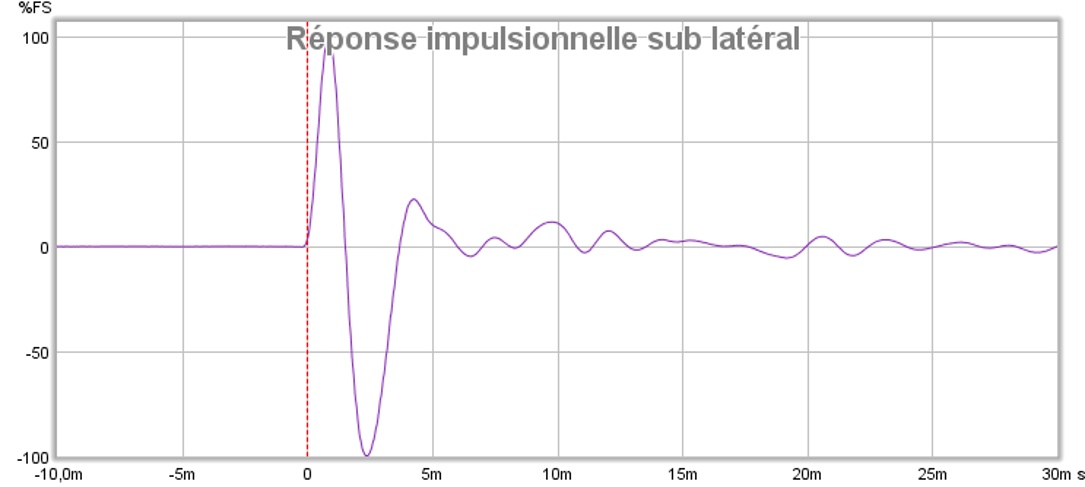

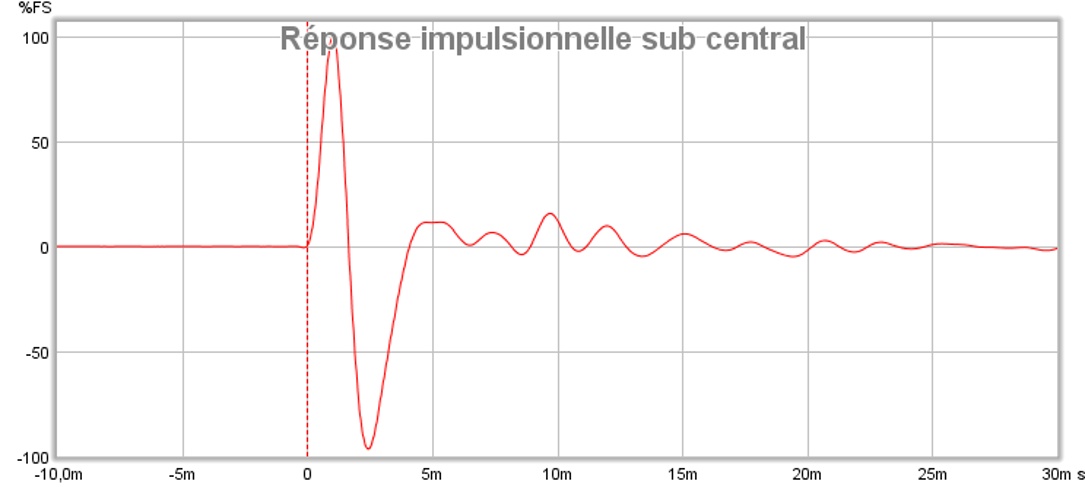

Je me félicite encore d'avoir fait le choix du grave chargé en petit caisson clos et corrigé (assez modestement, comme indiqué plus haut). Sa réponse impulsionnelle parle d'elle-même :
Ces mesures ont été effectuées en champ proche, après application de l'égalisation indiquée plus haut, HP filtré en LR24 à 400Hz.

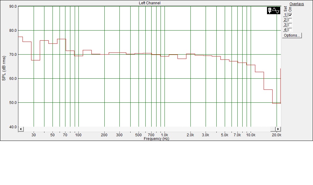

A l'heure où je poste, j'ai obtenu la réponse suivante au point d'écoute :
La mesure a été réalisée par moyennage spatial au point d'écoute indiqué dans mon premier post comme le numéro 2, en balayant une zone de plus d'un mètre de large sur une cinquantaine de cm de haut.
A ce stade, mes ressentis d'écoute sont les suivants :
1. L'écoute générale est très équilibrée, et le spectre étendu, observation faite sur tous types de musique. Les yeux fermés, on ne parvient pas à "compter" les HP.
2. L'extrême grave est une vraie réussite. Mes premières mesures me faisaient craindre de grosses difficultés, il n'en est rien. J'ai même l'impression que ce registre a gagné en largeur, mais c'est peut-être subjectif. Absence totale de traînage, les notes graves ne produisent pas toutes le même son. Comment peut-on faire en passif ?
3. Le registre medium aigu me semble très équilibré. Les voix donnent une bonne impression de naturel, les sifflantes sont "comme dans la vraie vie". Les timbres sont à leur place, le couple TD2001 + Le Dauphin confirme ses qualités exceptionnelles.
