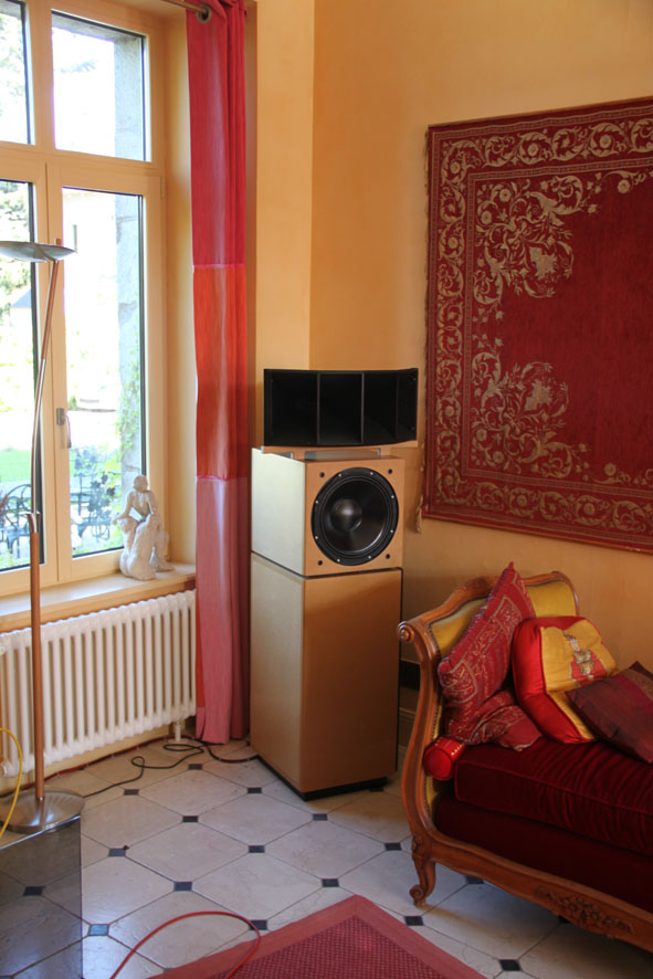

On voit déjà la préoccupation WAF, centrale dans l'architecture de mon nouveau système également... Mon épouse ayant catégoriquement refusé d'enlever le canapé qu'on voit sur la droite, le 2206H a été placé à une hauteur suffisante pour ne pas être masqué par l'accoudoir.
Mais je suis indulgent à son égard, car antérieurement je lui avais infligé ça (les HP de grave sont des 1601A) :
Les subs sont des 15" PHL Audio, en petits caissons clos, placés dans le mur. Les enceintes contiennent un 12" JBL 2206H lui aussi monté en caisson clos, et des TD2001 attelées à des petits pavillons P.Audio PH-3220 dont je pense toujours le plus grand bien et dont j'ai déjà publié les mesures sur le site. Ces enceintes sont découplées du sol par des plots Radiaflex assurant un filtrage mécanique dès 5 Hz.

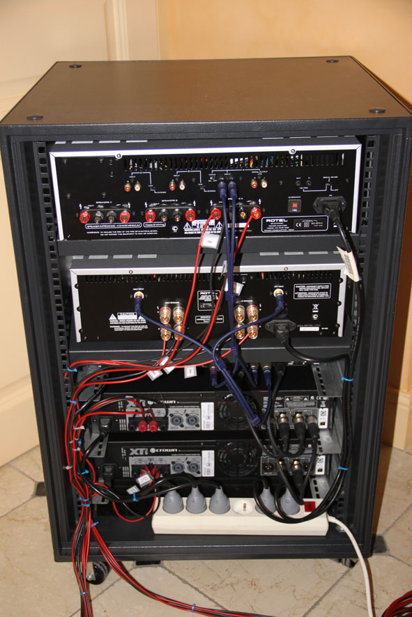

Les électroniques sont du Rotel "audiophile" pour le 2206H et les TD2001 (parfaits), et un Crown XTI 1000 pour les subs, cet ampli disposant d'un processeur assez riche. Le tout servi par un processeur Yamaha DME 24N. La musique est dématérialisée, la carte son est une RME HDsPe AIO, le lecteur est JRiver.

3. La contrainte WAF : j'ai maintenu le concept "slim". Les enceintes latérales ont une largeur hors tout de 37 cm, et une profondeur de 45 cm. Frontalement, elles présentent le 12" utilisé pour le grave-medium. Mais le caisson du bas, de 90 litres environ, place le 15" sur une face latérale, autorisant cette apparence slim enceinte vue de face. C'est sans conséquence pour le son, puisque le sub est coupé à 100 Hz en LR24.

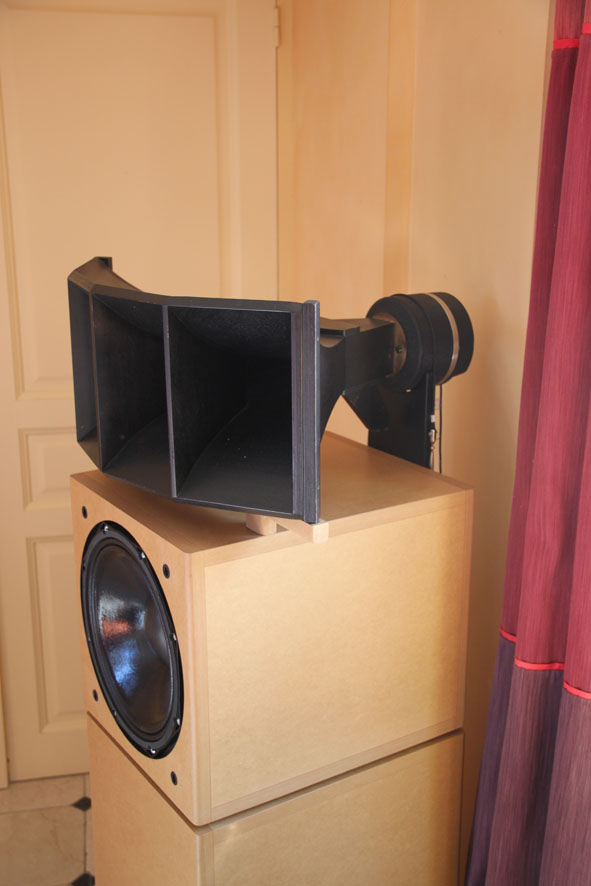

Le risque WAF résidait plutôt dans l'utilisation du pavillon Le Dauphin, qui déborde largement de chaque côté. Et là, par bonheur, elle a aimé le look ! Ca n'était pas gagné d'avance, mais je l'avais préparée depuis un certain temps...

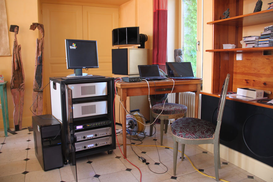

Les électroniques ont été rassemblées dans une armoire Schroff, qui rend toutes les connexions très accessibles.

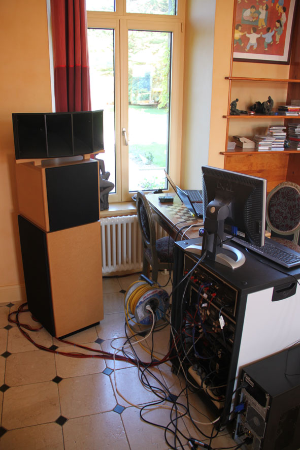

L'ensemble au cours de la mise au point :
Pour la mise au point du système, j'ai réalisé trois presets correspondant au raccordement du 12" et de la compression à 732 Hz : un en BW "classique" à 18 dB/oct, un en LR 24 dB/oct, et un en NTM 36 dB/oct. Pour ces trois presets, le raccordement entre sub et grave-medium est identique, il s'agit d'un LR24 calé à 100 Hz.
Les possibilités d'égalisation offertes par le BSS ont été largement utilisées. Sur la compression pour égaliser le trou congénital de la TD2001 et désaccentuer un peu l'aigu pour rejoindre la courbe cible longuement mise au point sur le système précédent, et sur le 12" pour corriger des irrégularité de réponse au point d'écoute.

2. L'apport du pavillon Le Dauphin : l'image sonore a très nettement gagné en largeur, l'agrément et le confort d'écoute se sont améliorées significativement. Son spectaculaire diagramme de directivité (déjà publié sur le site) y est évidemment pour beaucoup. Par ailleurs, l'ajout d'un tweeter s'avère inutile.
