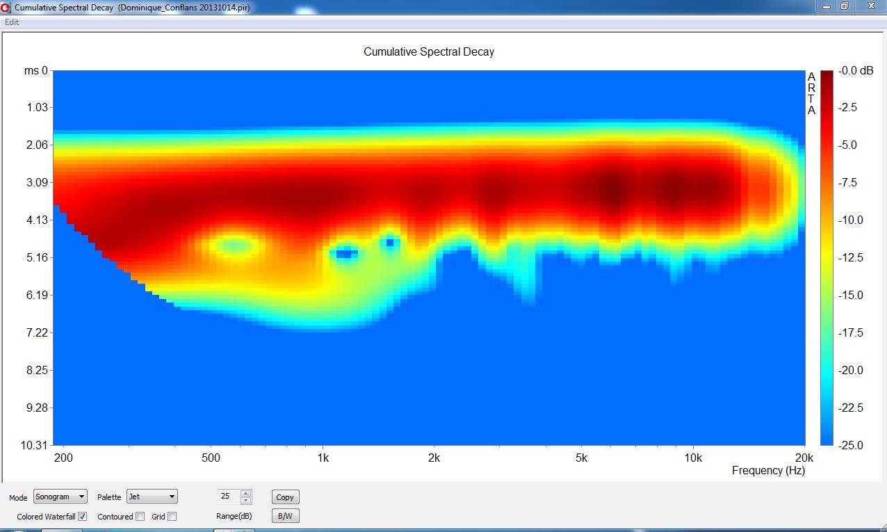

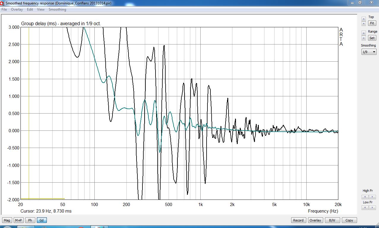

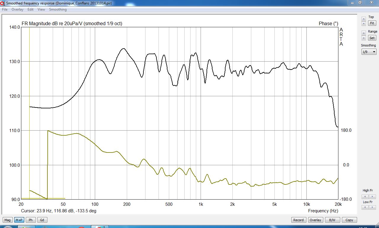

RE: Commentaires : Mesures pour optimiser la conception d'un filtre passif
Dominique,
CSD superbe, idem Jean-Michel.
Phase bonne.
I y a un soucis au niveau de groupe délais. L'EXCESS délais nous montre que cela vient en amont.
CSD
Phase et R
GD
Cordialement.
