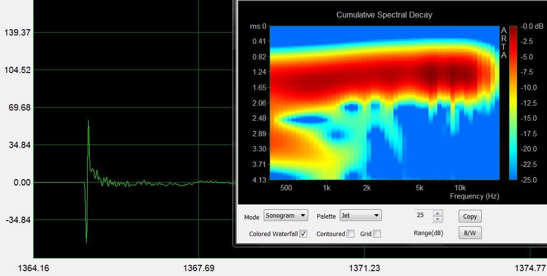

Dominique a écrit :Bonsoir Dominique-t, bonsoir à tous,
Je soumets à votre analyse un .PIR de mon système : (VOT + 515-8G) + (TH4001 + TD4001), filtre passif série 600 Hz 12 dB + boost HF (2.2 uF // sur le Lpad).
Ma démarche a été d'obtenir une impulsion la plus "régulière" possible. Elle semble de fait beaucoup moins "torturée" que celles de Dominique-t.
- Qu'en pensez-vous ?
Votre avis sera à la base de ma compréhension et de mon appropriation d'Arta en plus du fil très attendu ouvert par Dominique-t.
Très belle réponse impulsionnelle et système bien aligné!
Un peu trop de niveau entre 100Hz et 400Hz à mon gout ainsi qu'un grave trop court (pas grand chose au dessous de 70Hz) et un léger manque d'extrême aigu (chute brutale au dessus de 11kHz).
