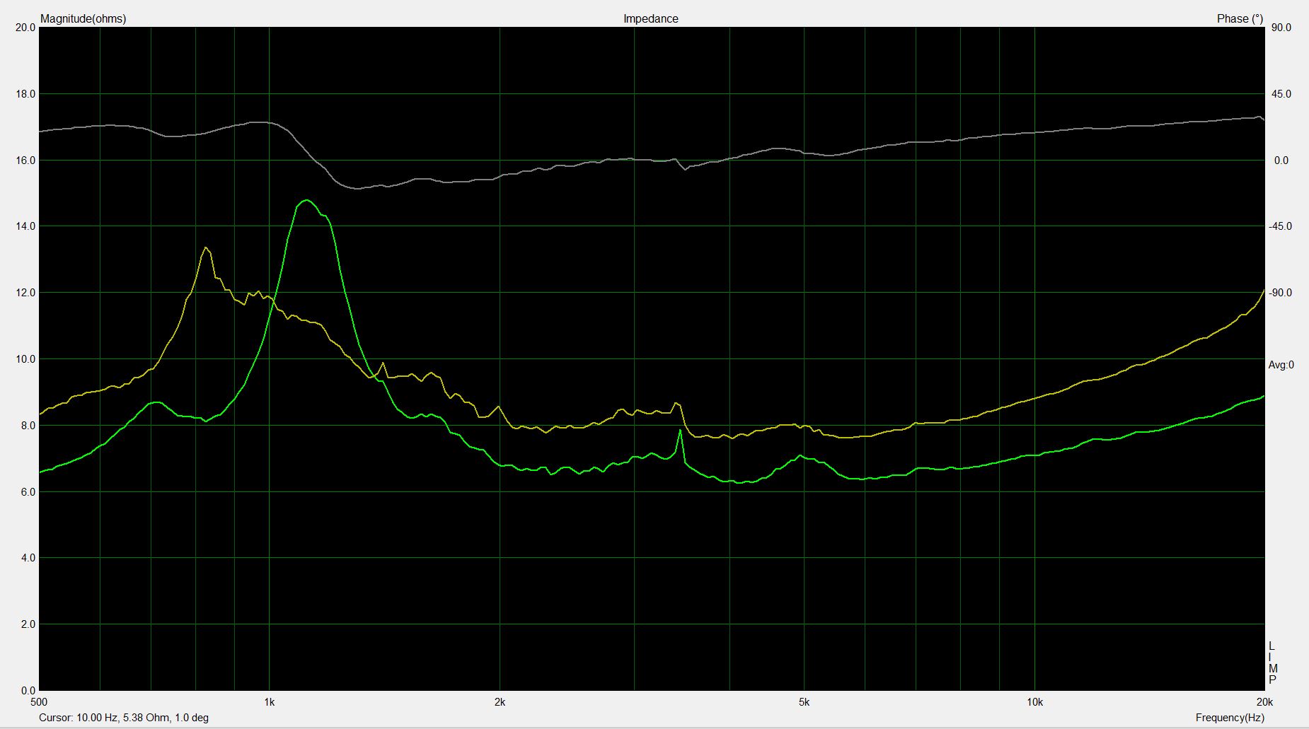

Une image intéressante ce matin. En jaune, courbe d'impédance du 802-8G chargé par un IWATA 600 (Franck Delbauve). En vert, le même driver chargé par le Faital STH-100 :
