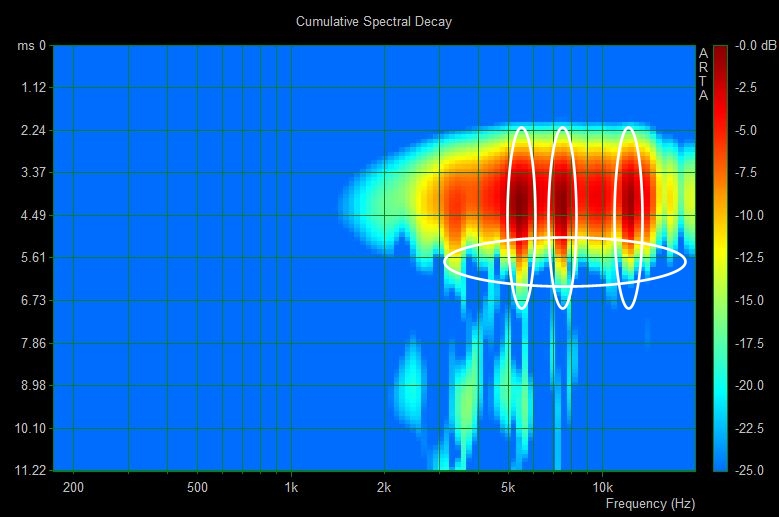

La mise au point du filtre pour la partie medium aigus est rendue délicate à cause de l'influence des résonances et effets de masque provoqués par le dessus de la VOT et le dessous du 1505B. Eric (EBA) a déjà été confronté à ce problème avec ses Onken.
Alain Masson s'en inquiète également.
Je pense que tous les audiophiles qui ont posé leur tweeter sur le dessus et à l'arrière de l'enceinte ont le même problème...
J'ai pu vérifier que l'ajout de feutre absorbant devant le pavillon aigus modifiait sensiblement certaines partie de la courbe de mesure (jusqu'à 5db !).
C'est malheureusement une contrainte du filtrage passif si on veut aligner les HP (Ce qui me parait indispensable vu les résultats d'écoute). Pour illustrer, voici le CSD de l'aigu tout seul.
J'ai identifié 3 points pour lesquelles la densité du signal augmente et se traduit par des bosses sur la courbe. l'ellipse horizontale montre qu'à ces 3 points correspondent une "queue" qui semble mettre en évidence qu'il s'agit bien de résonances ou réverbération.
