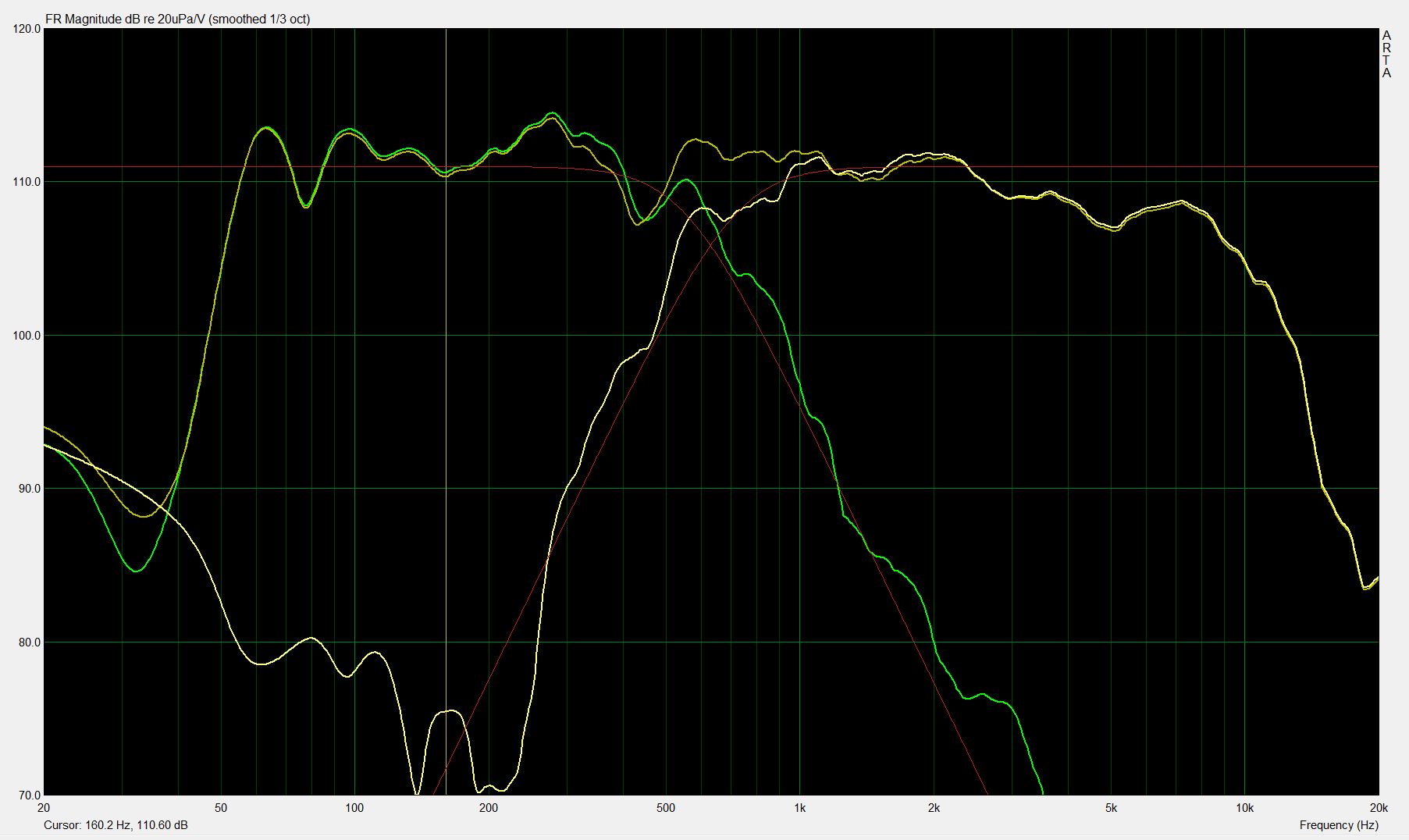

Voici une première livraison :
- Grave + médium
- Médium seul
- Grave seul
Pour l'instant avec 12,9 ohms. Si c'est bon comme ça, cela m'évite de redémonter les filtres pour souder une autre résistance...
Pour illustrer :
Question : Pour la mesure de l'aigu, quand tu dis "même distance". Cela veut bien dire "distance du micro à l'embouchure" et non pas "pics alignés" ?
Merci !
