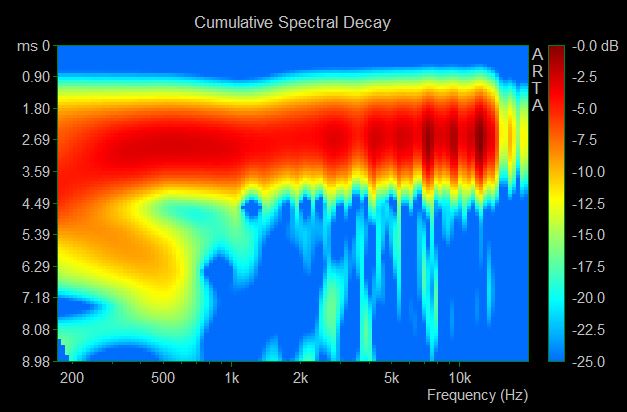

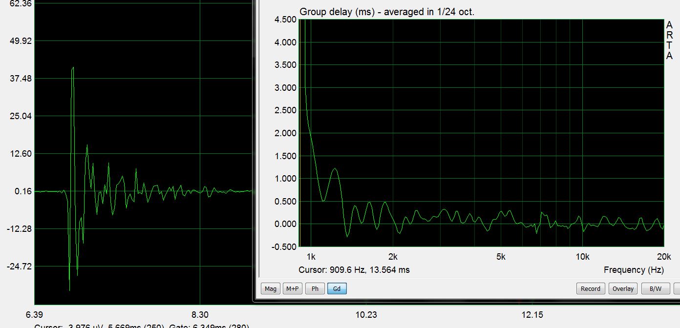

Bonsoir Dominique,
Tout d'abord l'analyse du 802 sur le petit pavillon.
La réponse est plutôt bonne mais la courbe de retard de groupe montre que l'on doit utiliser ce pavillon au dessus de 1300Hz
Ensuite le système filtré.
et le CSD :
La réponse impulsionnelle me semble correcte. Le grave est peut être un petit peu trop avancé.
Le CSD est très correcte mais un peu creu vers 1000Hz ce qui se comprend par l'utilisation d'un filtrage du passe-haut inférieur à 1300Hz Induisant une remontée du GD du pavillon , ce qui couplé avec l'enceinte de garve donne une courbe qui au lieu d'être en S assez plat présente un léger creux. et aligné.
Tu es donc sur la bonne voie et je pense qu'en prenant en compte certaines de mes remarques tu vas obtenir un système bien filtré
