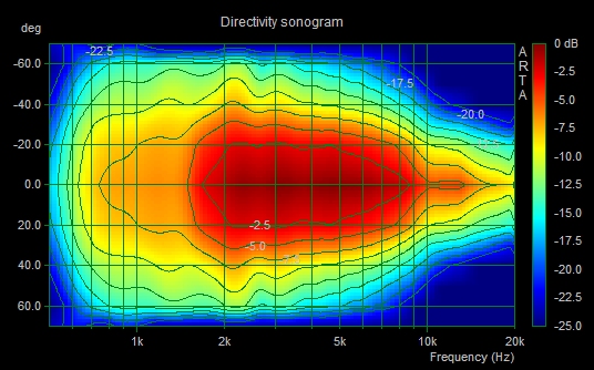

Dominique-Tanguy a écrit :J'ai acheté une paire de pavillon Iwata 600 à Franck Delbauve, pour faire des mesures comparatives.
L'Iwata 600 construit par Franck Delbauve est vraiment un excellent pavillon de "high-mid".
Sa directivité est bien controlée, voir ci joint le CSD que j'ai obtenu avec un moteur TAD TD2001 non égalisé, sur un pavillon Iwata 600 construit par Franck.
L'angle de rayonnement (limité par les courbes -6dB) est de 60° de 2,5 à 6,5kHz. Ce diagramme nous indique qu'il faut éventuellement égaliser un peu au dessus de 7,5kHz et dans ce cas l'angle de rayonnement sera très constant, 60° jusqu'à plus de 10kHz.
Les e-jmlc 1000, 1400 et 2000 fabriqués par Autotech semblent eux aussi très bien se comporter comme pavillon de tweeter
