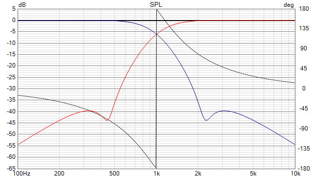

(12/08/2026-09:13:45)forrbis a écrit : J'ai essayé ici de comparer ton essai avec Vituix au filtrage dit de Neville Thiele Method
Bonjour forr,
Mes représentations et essais Vituix sont aussi en Neville Thiele Method. En 4ème ordre (comme sur le document BSS Audio), alors que ton schéma est en 6ème ordre. Ci-dessous le tracé en 6ème ordre, génération des cibles sous Python. Script joint, remplacer .txt par .py après téléchargement. Encore avec k=sqrt(1/5) et q=0,16. Les pentes sont plus fortes mais la variation de phase aussi.
    (tweeter inversé quand 6ème ordre)

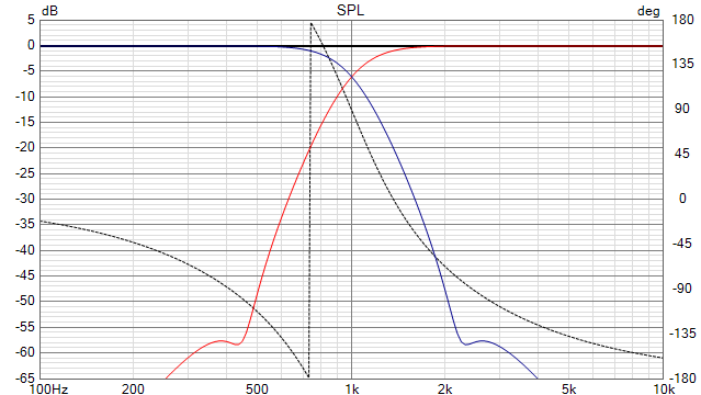

Pour rappel et comparaison, les cibles NTM en 4ème ordre :
Jean-Marc.
