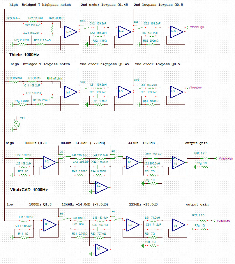

Bonjour Jean-Marc,
J'ai essayé ici de comparer ton essai avec Vituix au filtrage dit de Neville Thiele Method
Voici mon résultat.
Circuits de Thiele et courbe obtenu avec Vituix

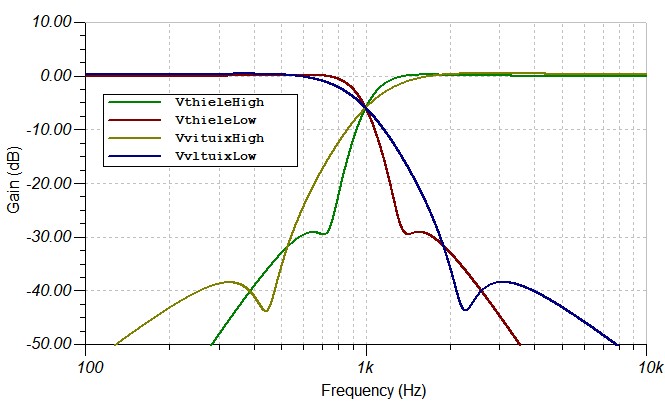

Courbes de leurs amplitudes en sortie

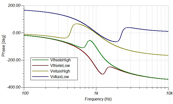

Courbes de leurs phases

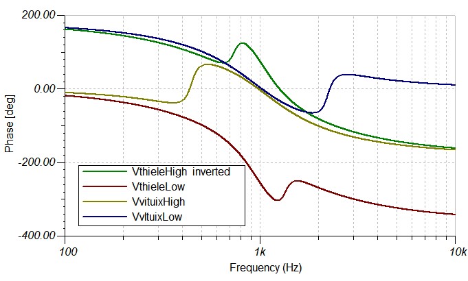

Courbes de ces phases avec inversion de la voie high de Thiele
Commentaires bienvenus.
