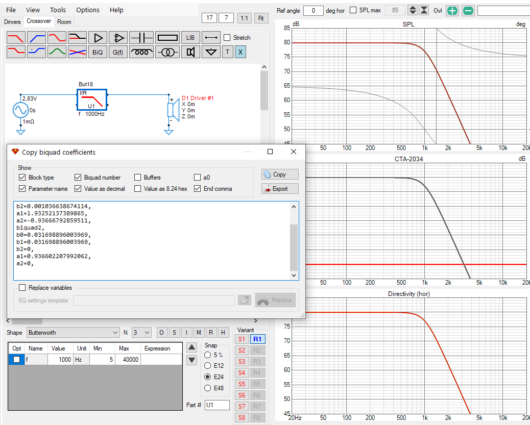

il est possible de faire du biquad avec VituixCad et d’envoyer ça dans un minidsp ou autre.
Un exemple rapide :
