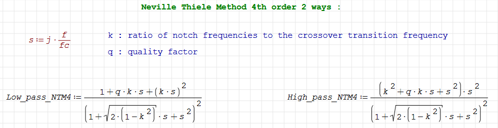

(12/07/2026-11:05:51)forrbis a écrit : La courbe en rouge en est une copie honorable que j'ai élaboré
avec une série de six étages analogiques, lo1 à lo6.
on arrive aux points chauds,
les biquads s'impatientent.
Bonjour forr,
Je ne connais pas grand chose aux biquads numériques, mais peut-être y a-t-il moyen de transformer directement les fonctions de Laplace en coefficients a1/a2/b0/b1/b2 dans le domaine Z sans passer par la traduction d'un design analogique. Pour davantage de précision et peut être un nombre réduit de biquads.
Bien à toi, Jean-Marc.
