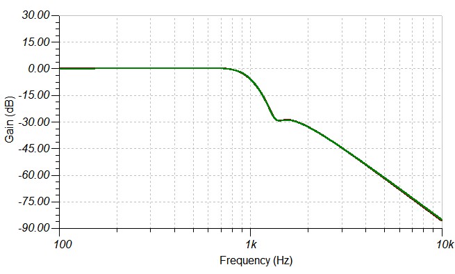

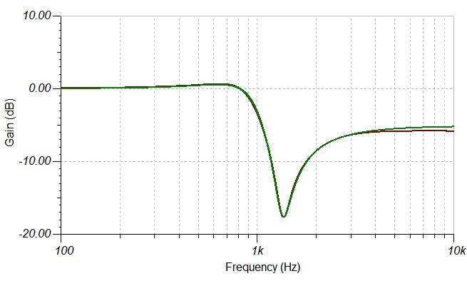

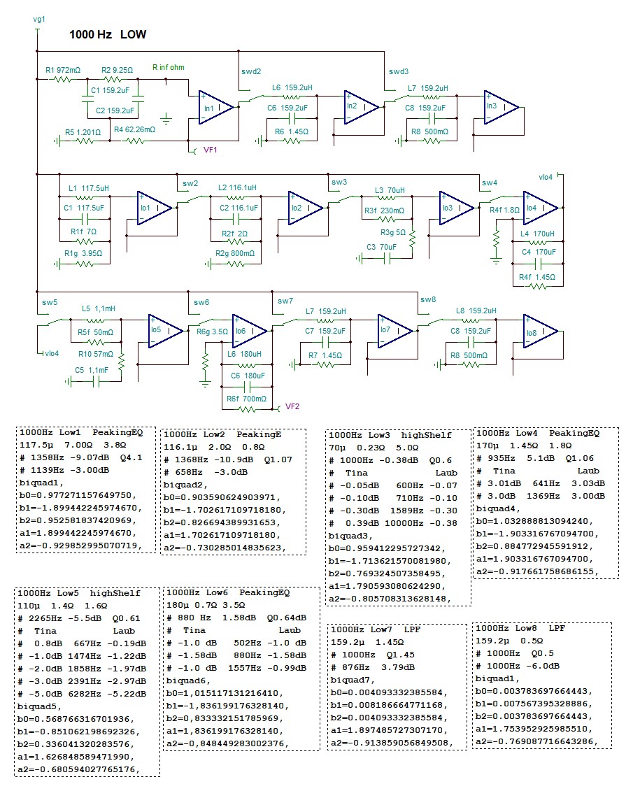

Niveau en fonction de la fréquence :
F1  donne l'opération  de l'étage ln1 de l'implémentation du NTM.
F2 donne l'opération de la suite des six étages analogiques,
lo1 à lo6, que l'on peut qualifier de "pré-biquads"..
La superposition des sorties
F1 (n'incluant que nl1)
F2 (incluant lo1 à lo6)
est bonne. il y a juste un petit écart à 10000 Hz de 0.6 dB.
(deuxième image ci-dessus)
L'écart dans la superposition des sorties
F1 (incluant les étages ln1, ln2,t ln3) et
F2 (incluant les étage de lo1 à lo8)
reste de 0.6 dB à 10000 Hz.
(première image ci-dessous)
