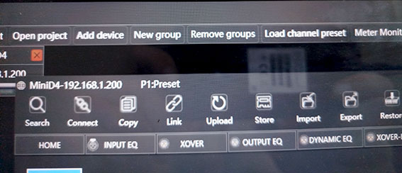

Pour avoir la carte = ADD device / choir net / une adresse IP s'inscrit / OK double clic sur le processeur (image)

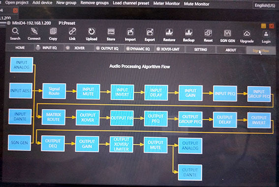

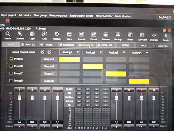

Dans Home
Les gains d'entrées (4) et sorties (4)
La matrice quel entrée vers quel sortie
Choix analog / Réseau / AES EBU
Des raccourcis pour certains outils on off

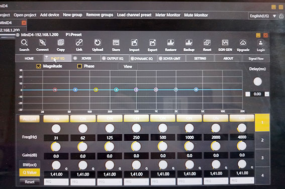

Ici les eq pour les entrées

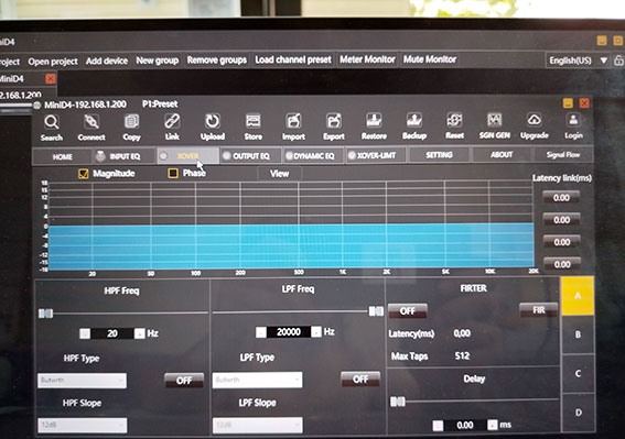

Ici vous faites les filtres pour chaque sortie / delay et phase

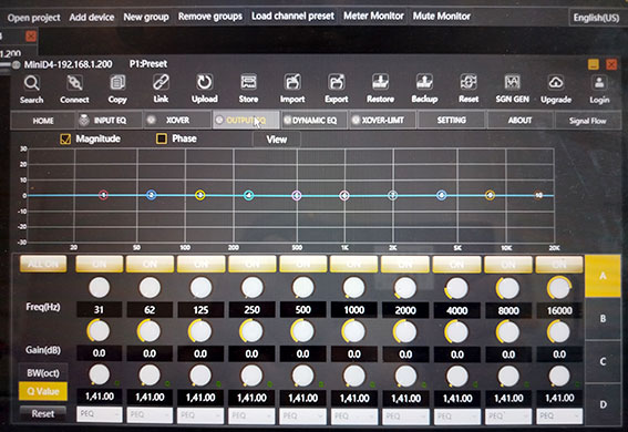

Ici eq sur chaque sortie

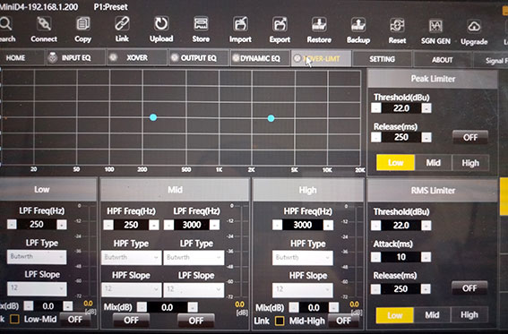

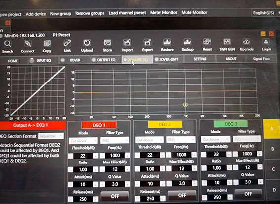

Gestion dynamique
Limiter RMS et peak = transforme l'ampli en générateur de tension

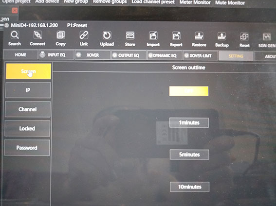

gestion de la carte (il faut en avoir 1)
Permet de gérer des groupes d'ampli sans affecter le preset du système

Dans Home
Gestion dynamique
