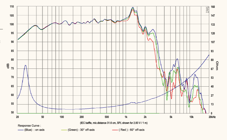

Je me posais la question de l'utilisation de ce HP 18" jusqu'à 1 Khz.
Quel serait les restrictions au premier abord ?
[Image: lz3g.png]
sensibilité calculée à 95 db et moi je suis vers 97 db, le constructeur annonce 100 db !!  Rolleyes
J'ai un peu fouillé le net pour tomber là dessus, une 2 voies FC 500 Hz à première vue.
