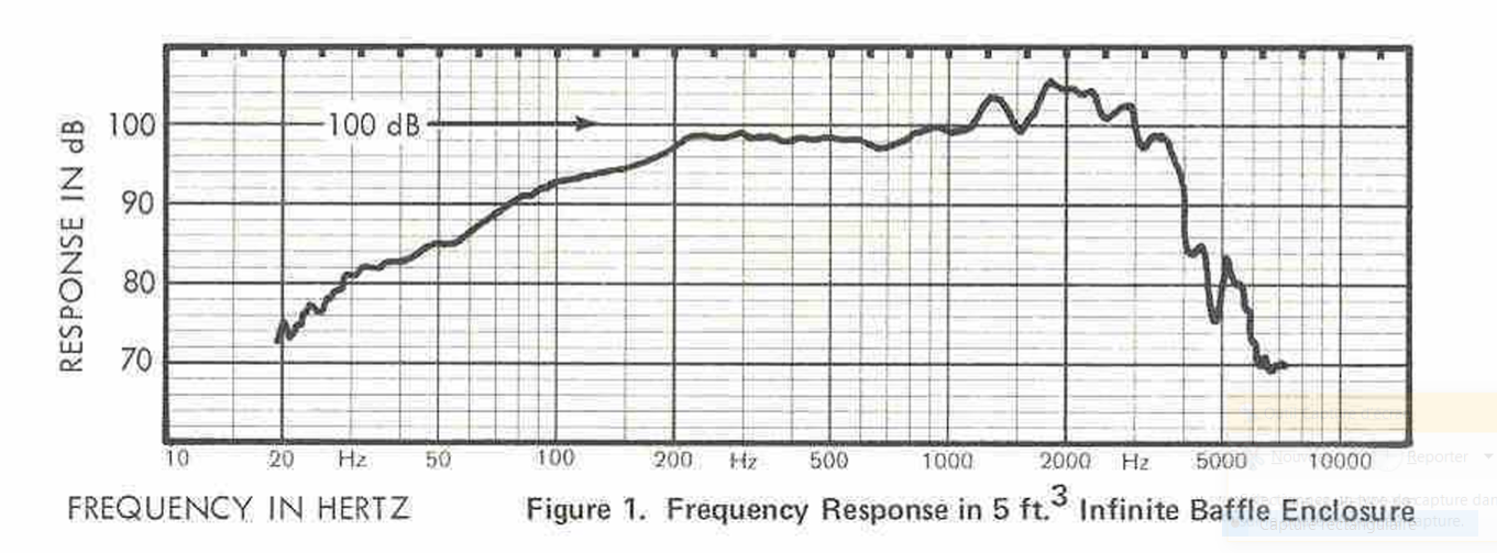

Je me posais la question de l'utilisation de ce HP 18" jusqu'à 1 Khz.
Quel serait les restrictions au premier abord ?
[Image: lz3g.png]
sensibilité calculée à 95 db et moi je suis vers 97 db, le constructeur annonce 100 db !!  Rolleyes
J'ai un peu fouillé le net pour tomber là dessus, une 2 voies FC 500 Hz à première vue.

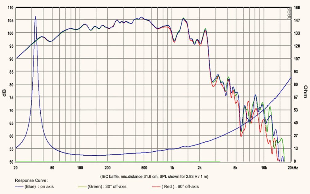

Vu la forte résonance haute à 1,2 kHz, couper bas et raide serait une recommandation à priori.
RE: défaut HP grand diamètre (18") - boris - 05/11/2025
Bas et raide ? à combien ?
cdt.
RE: défaut HP grand diamètre (18") - RM8Kinoshita - 05/11/2025
500 maxi, avec un 24dB/oct acoustique ...

Angel
Et celui-là ? 500 Hz aussi ?
[Image: qm8c.png]
cdt.

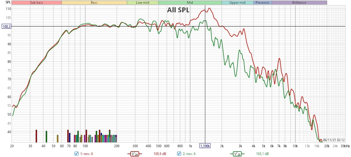

RE: défaut HP grand diamètre (18") - boris - 06/11/2025
Rolleyes
Axe et 45°/40 cm, ce n'est pas tout à fait la même chose, je trouve qu'il arrose large quand même.
Passe haut LR 24 45 Hz. (je n'ai pas tout démonté)
[Image: qrv2.jpg]
A 2 m/30 °, j'ai la même chose en plus accidenté.
A 800 Hz, il pète bien les oreilles !!
