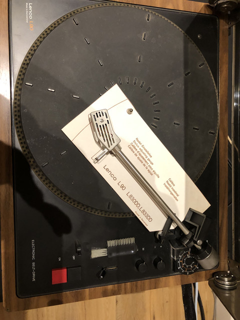

C’est bon, j’ai trouvé comment utiliser le gabarit de réglage.
Il faut le découper en suivant les contours et positionner le trou sur l’axe du plateau de la platine Lenco
Les contours viennent se positionner autour du support du bras
Vous n’avez plus après qu’à suivre le trait pour centrer le stylet
