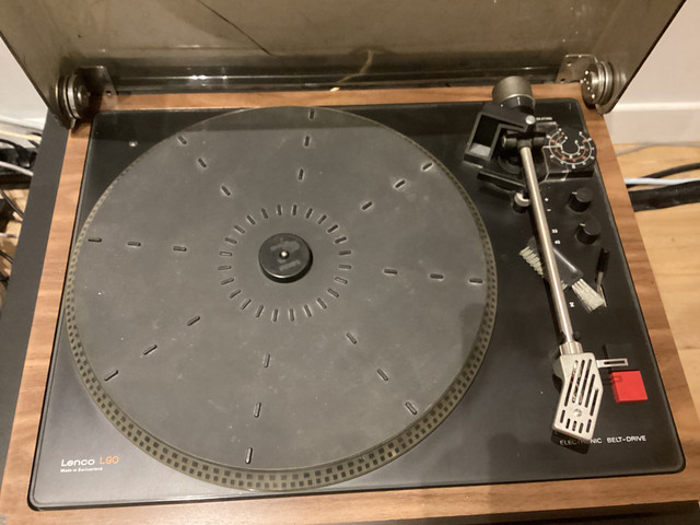

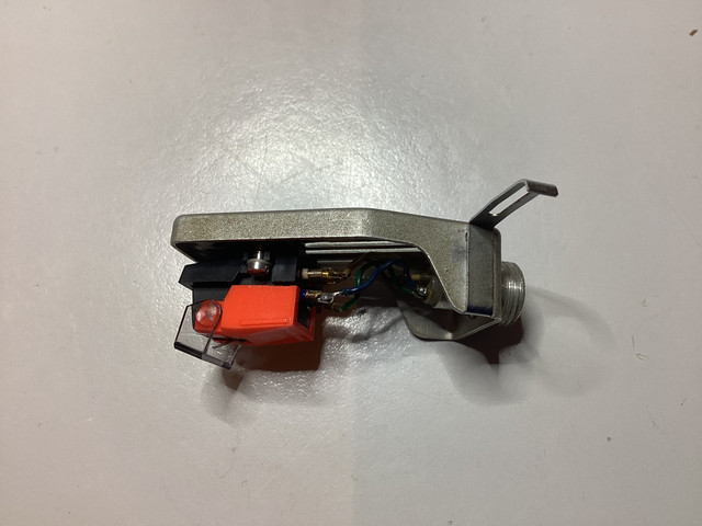

RE: Remise en route et réglage Lenco L90 à courroie - Altec vot - 05/10/2025
Photo de la platine Lenco L90 et du porte cellule
[Image: IMG-0733.jpg]
[Image: IMG-0734.jpg]
[Image: IMG-0735.jpg]
[Image: IMG-0736.jpg]
Merci pour vos réponses et aide

Oui, ma Lenco est à courroie et je comptais la changer : je vais voir avec la marque que tu me conseilles
Pour la vitesse, j’ai un stroboscope sur la platine avec un variateur de vitesse pour régler sa bonne vitesse
Pour la cellule vissée sur le porte cellule, je ne peux que la visser sur son centre (comme sur la photo) mais ca me permet d’avancer et de reculer la cellule et de la tourner sur elle même modérément.
Je vais aller voir sur le forum vert pour cet ultra protractor: pour l’instant je n’ai pas vu mais je vais chercher
Si tu as un lien ça pourrait m’aider
Pour le reste des réglages je vais m’y mettre et si j’ai des problèmes, je reviendrai vers vous
