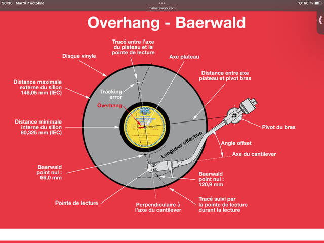

Voici le lien pour les ultraprotactor ultimate. Le tableau est sur le 2eme post et se référer à la longueur effective du bras et cliquer sur les chiffres en vert....
A imprimer au format 100% sans déformation.
Je reviens vers toi car j’ai un doute quand tu me dis « …se référer à la longueur effective du bras… »
Tu veux dire que je dois mesurer entre le pivot du bras et la perpendiculaire à l’axe du cantilever où la pointe de lecture ? ( voir la pièce jointe)
L’axe du bras c’est facile à trouver, mais la perpendiculaire de l’axe du cantilever c’est pas évident
Un conseil peut être pour faire cette mesure précisément ?
