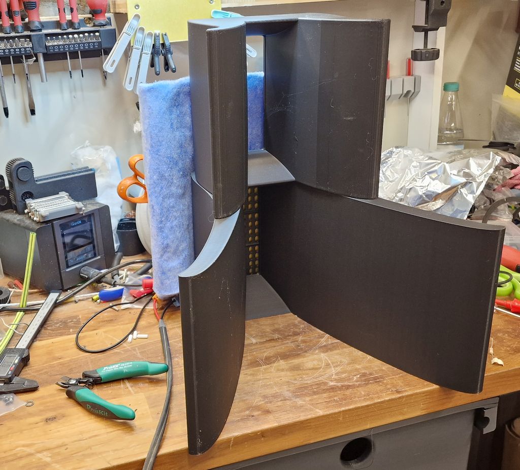

Le système comporte huit Neo8 avec pavillon avant et l'arrière ouvert avec un peu d'absorbant.
Mon souhait de départ était, et reste toujours, de pouvoir fonctionner avec un petit SE 2A3 de 3 watts.
La taille et la forme du pavillon ont été dictés par de nombreuses écoutes.
J'ai constaté une courbe de réponse en forme de cloche quasi indépendante de la longueur du pavillon.

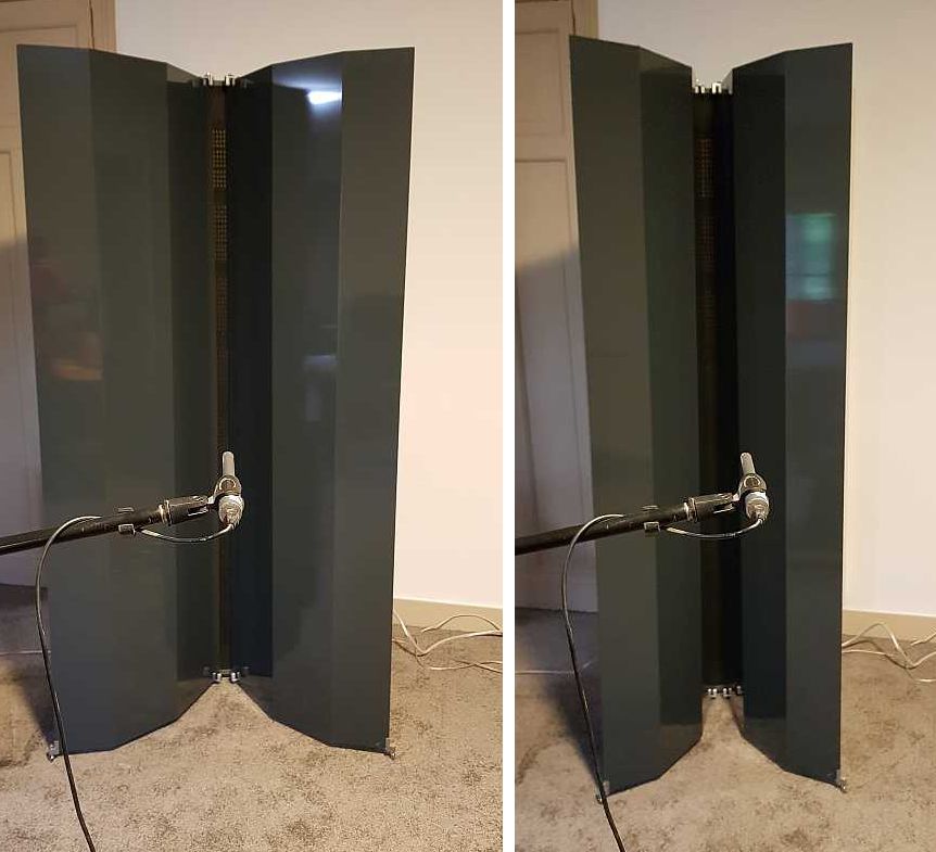

Ici les pavillons mesures 18 et 36 cm de profondeur.
La courbe rouge (36 cm) permet de descendre à 350 Hz si on rabote la bosse à 1 kHz,
l'autre est exploitable au-dessus de 800 Hz.
J'ai articulé les ailes du pavillon pour trouver le meilleur compromis à la mesure et à l'écoute.
L'angle d'ouverture du pavillon modifie la réponse en cloche dans le haut et le bas du spectre et très peu dans la bande medium.
L'ouverture maximum est défavorable à 500 Hz et à 7 kHz.
Indépendamment de l'extension de la bande passante, la fermeture du pavillon amène plus de précision et d'énergie. En gros, ça pulse, en ouvrant, c'est plus contemplatif.
Le volume arrière et l'absorbant joue aussi un rôle important, principalement dans le bas et dans la sensation de dynamique.
