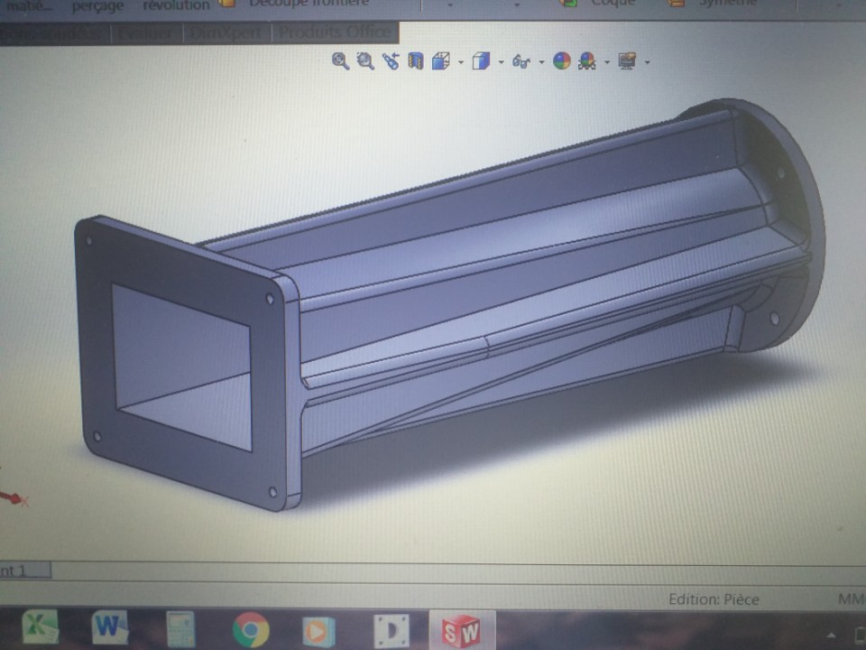

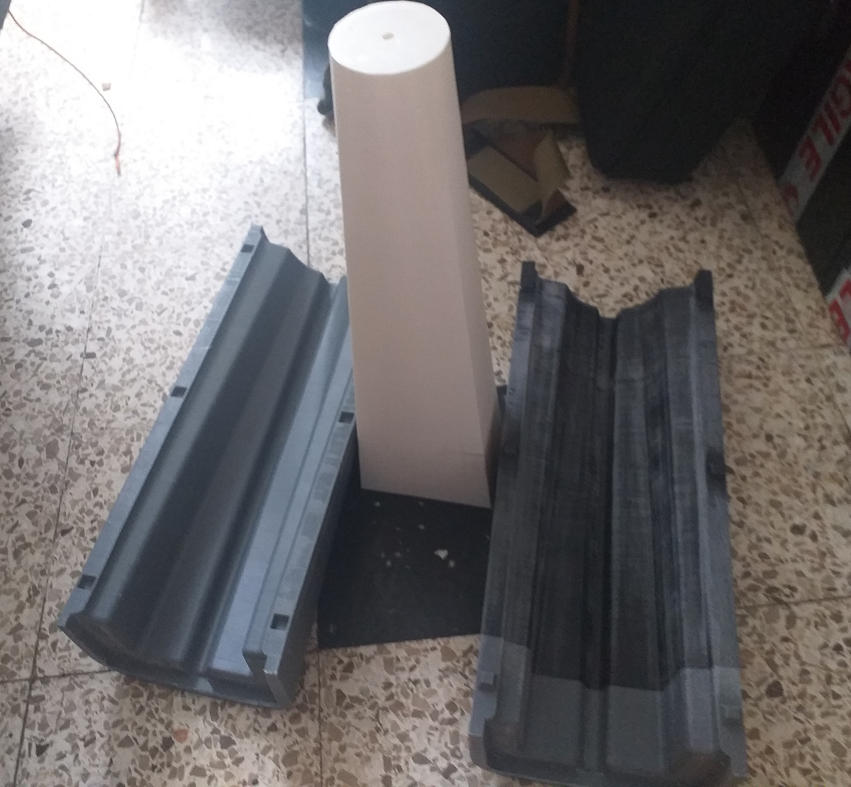

Petit complément sur les pavillons de lucien fabrication de adaptateurs rond rectangle.
1- la modélisation

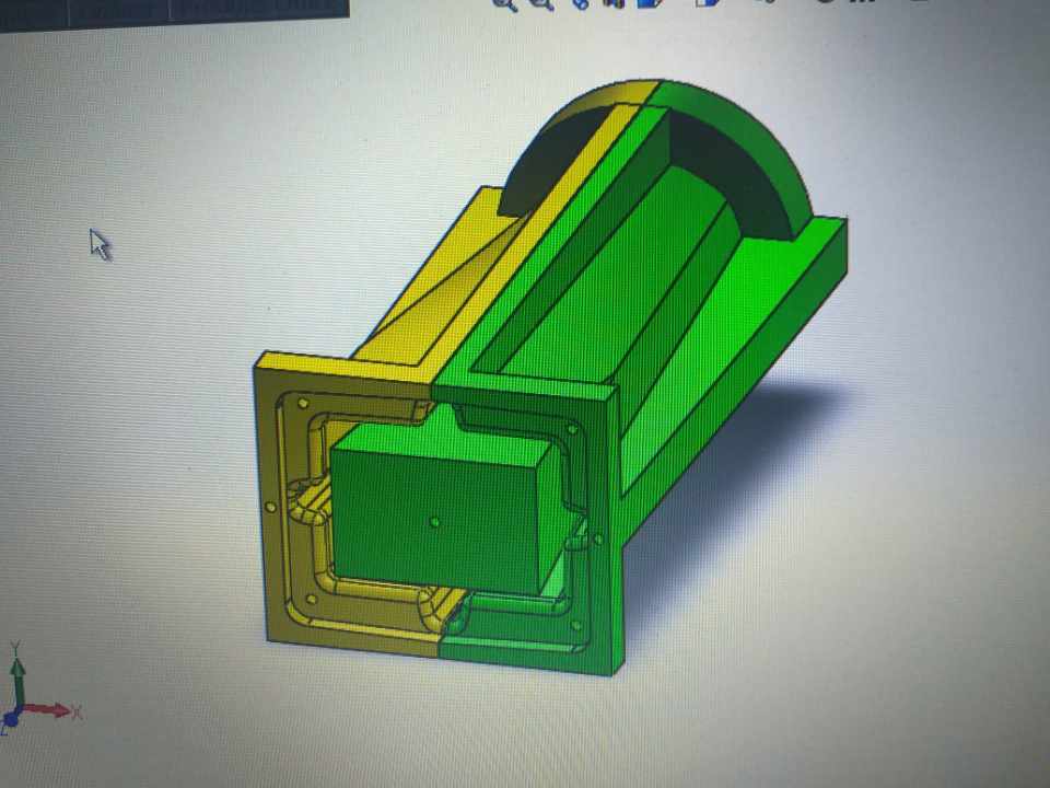

2- modélisation de moule de coulé

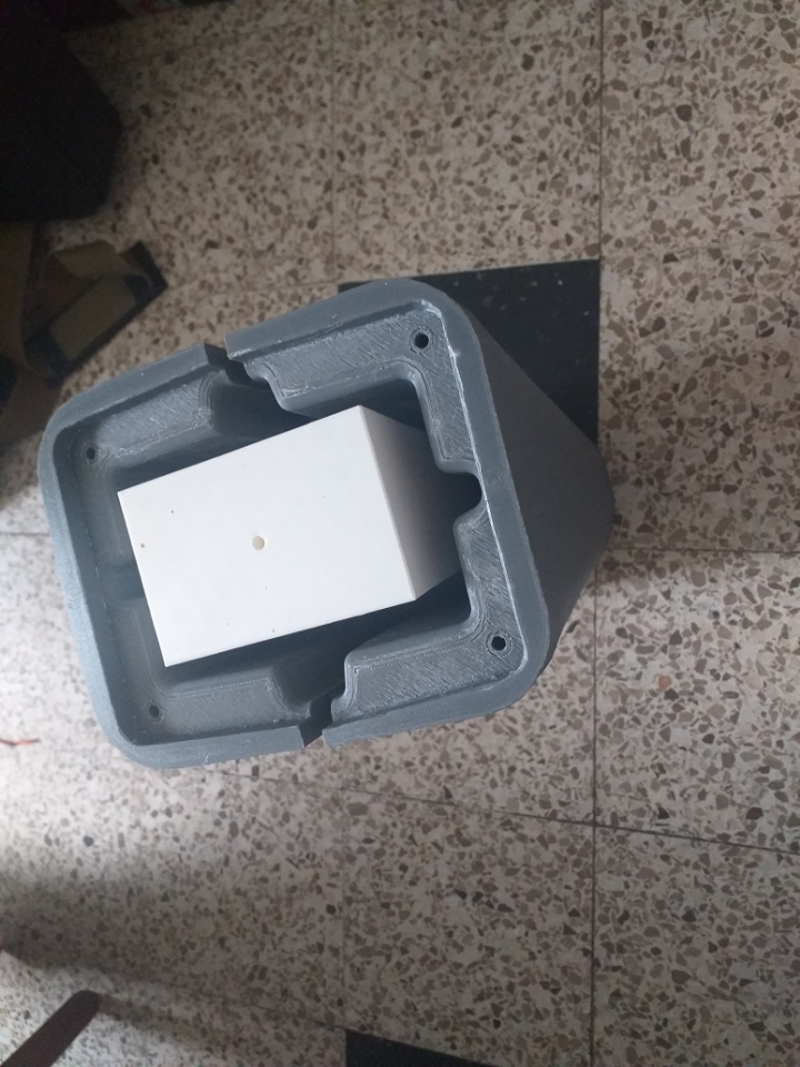

photo du moule en impression 3d

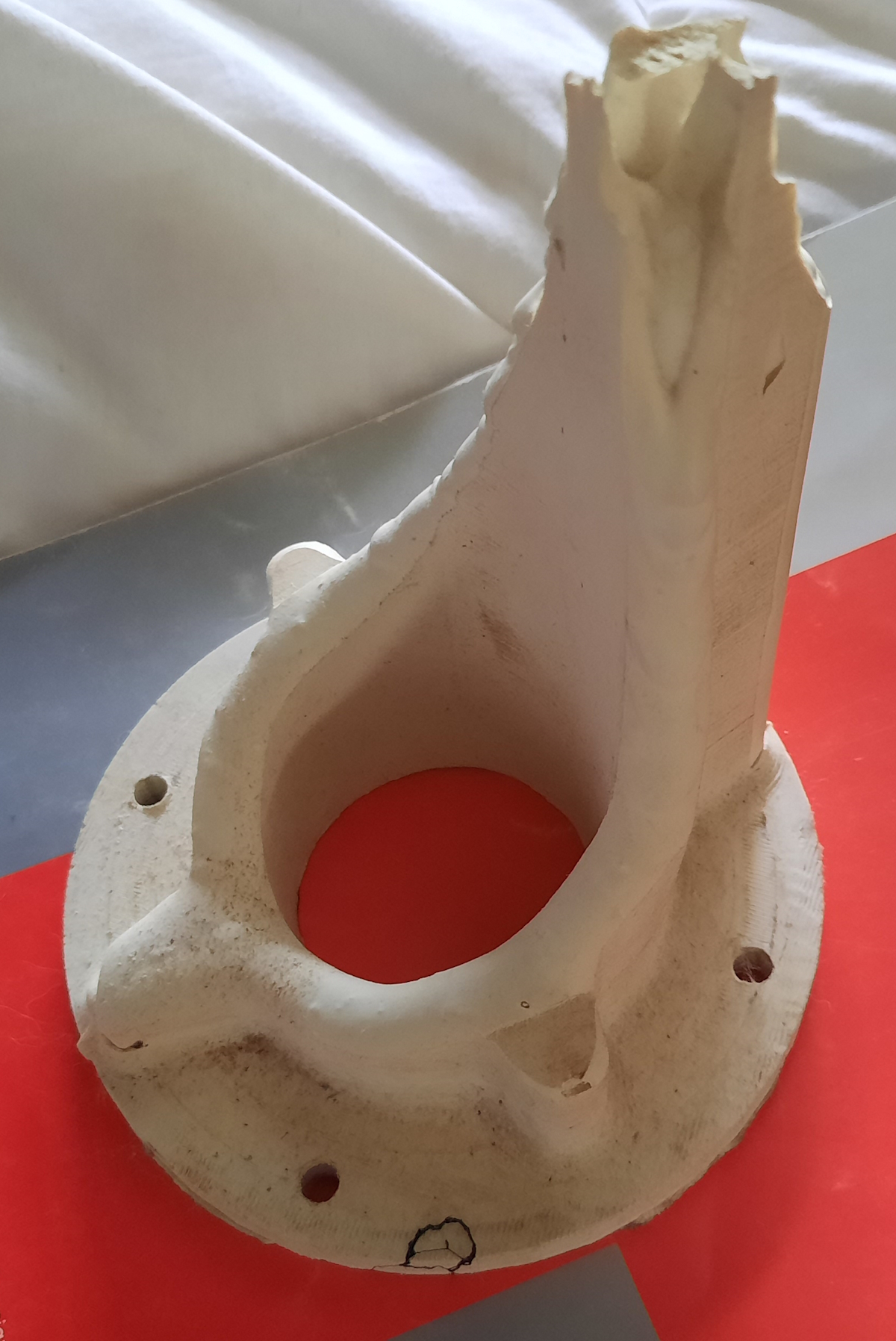

premier essai de coulé
résine a prise trop rapide

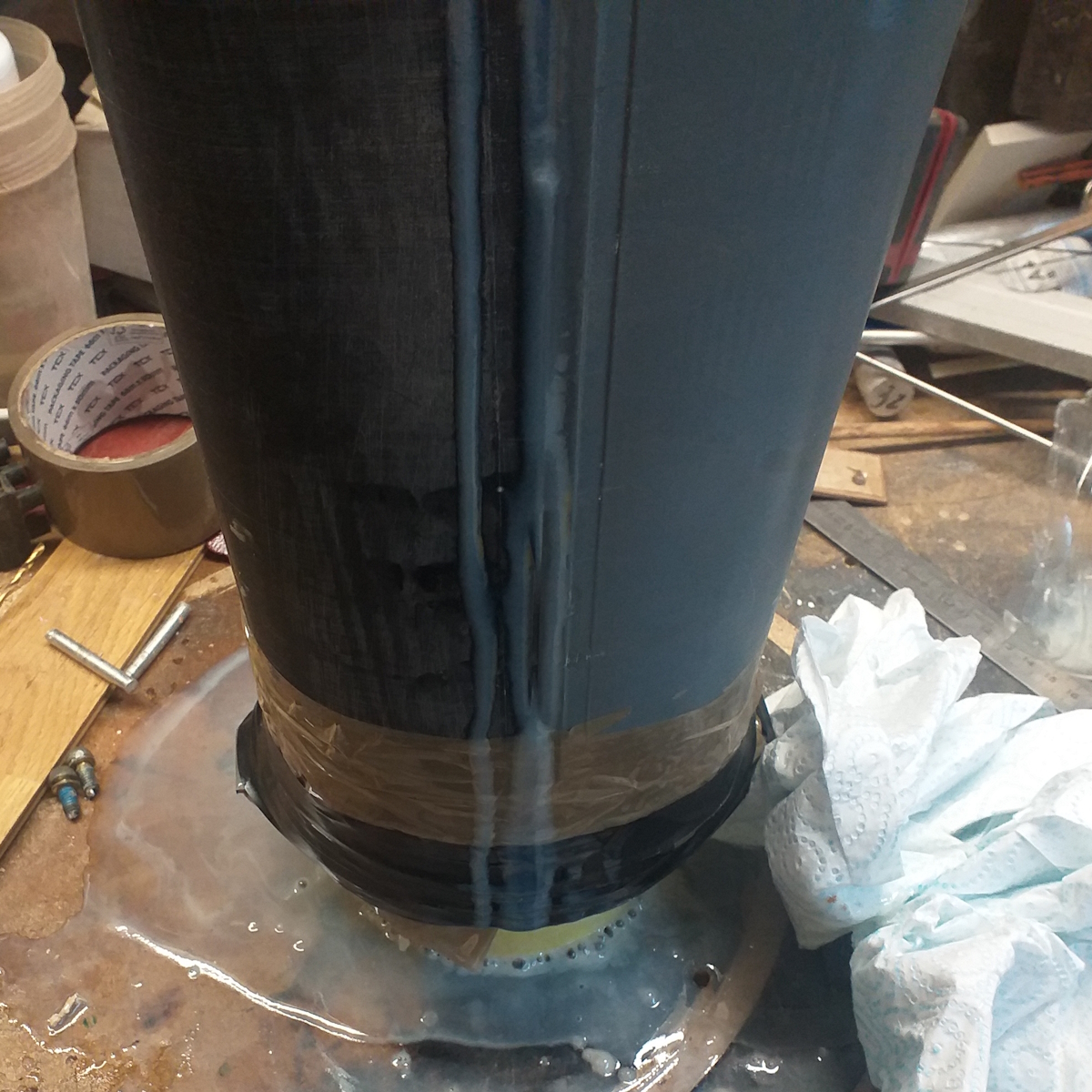

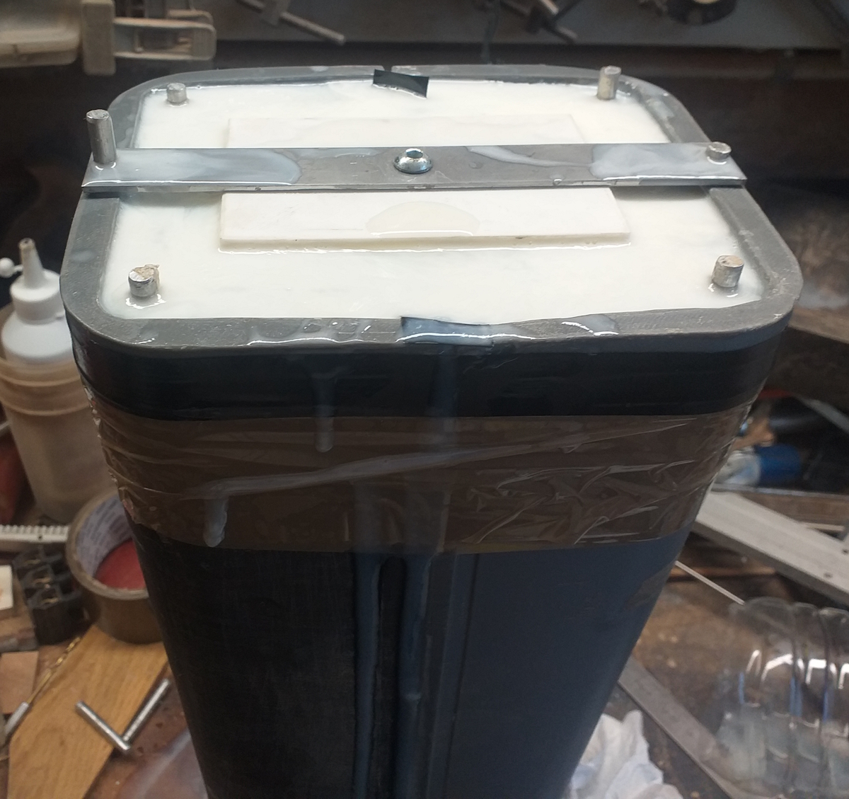

coulé avec une autre résine pris moins rapide, mais super fluide et il y a des fuites
la résine est une résine plyuréthane bi composants
