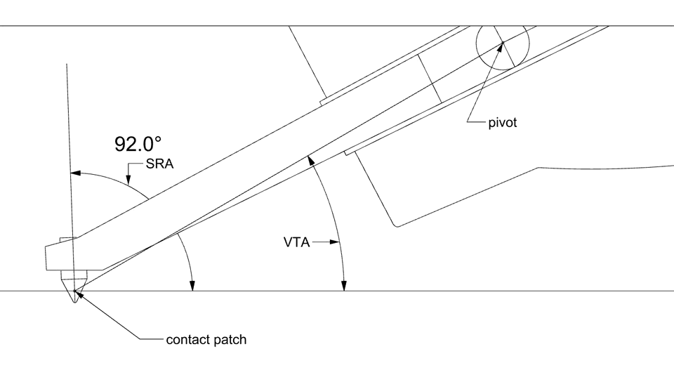

* A la verticale, oui, première approximation qu'on peut affiner a posteriori
en prenant une photo macro qui laisse apparaitre l'angle réel de l'axe du diamant sur le disque,
il doit en effet être normalement légèrement penché de façon à obtenir en gros entre 92-95°,
c'est à mettre en parallèle des tests d'écoute pour savoir si le rendu est bien équilibré.

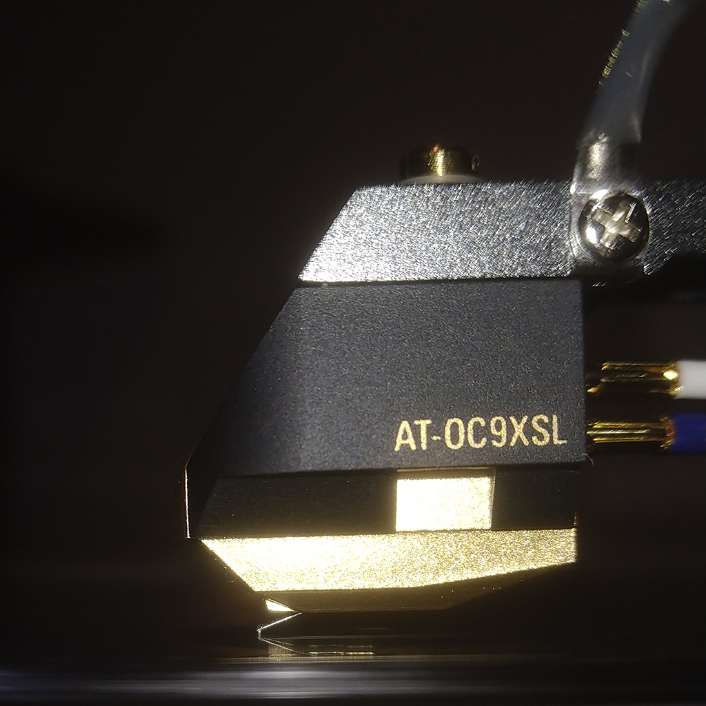

On a aussi l'inclinaison du stylus comme base, avec son reflet sur la surface du vinyle.
En reprenant cette photo de profil de la cellule dans Photoshop, on peut facilement y tracer les angles requis,
les ajouter sur la photo pour savoir si le bras doit être remonté ou baisse d'un chouie.
[Image: vta.ht3.gif] [Image: TAD_sra_vta_1.gif.223494d93b5cb33848126598caafe94c.gif]
