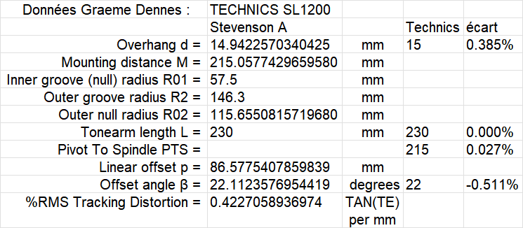

(09/05/2025-22:15:34)6336A a écrit : [Image: attachment.php?aid=45454]
La feuille de Graeme Dennes donne des résultats en Stevenson A tout de même plus proches de ceux du fabricant que ceux en Stevenson du dernier tableau.
L'overhang (paramètre sur lequel on a le plus de prise au réglage) y est notamment plus proche de l'original. Il y a presque 1 mm d'écart ... Blush
crdt.
