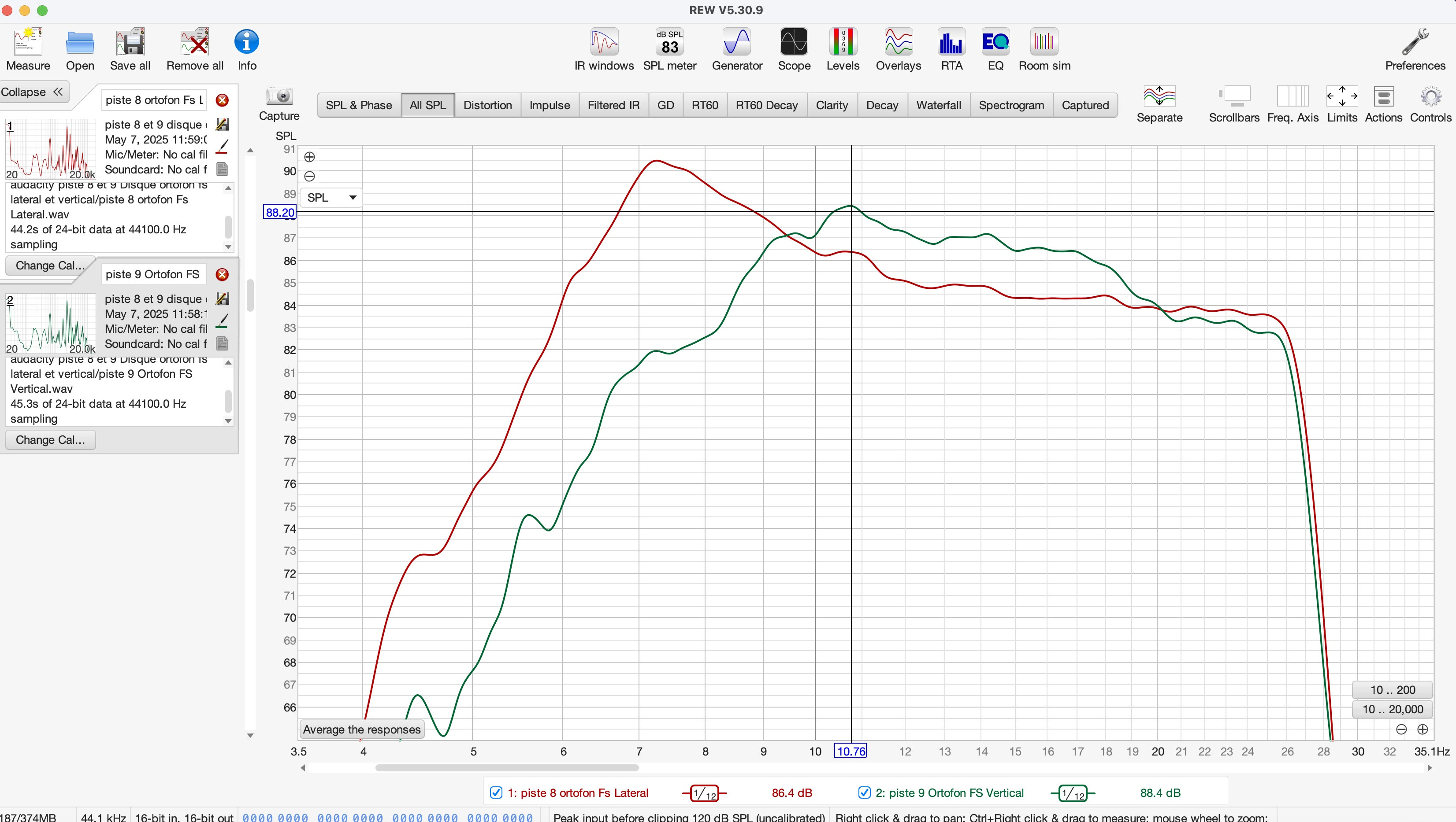

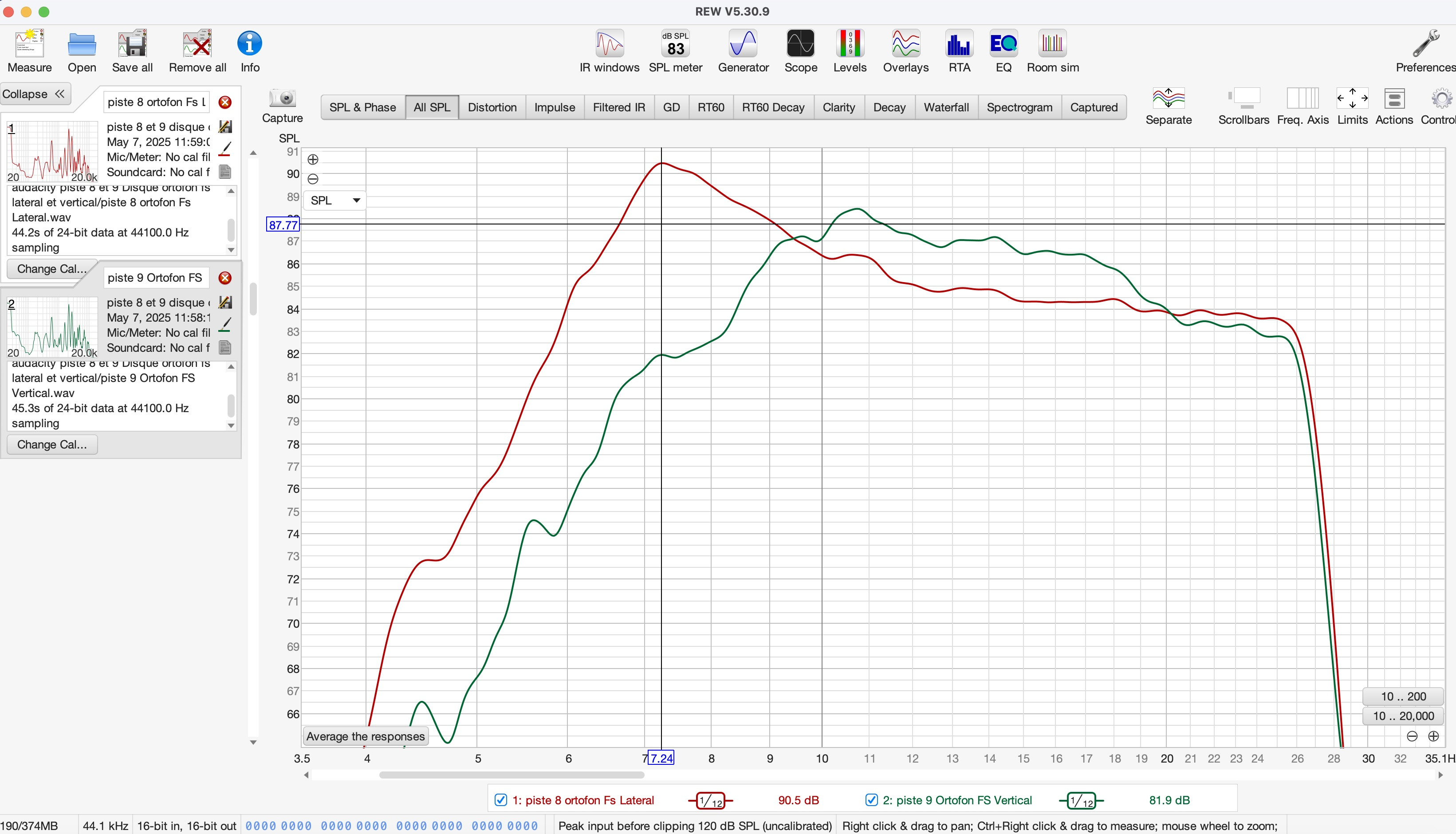

je constate que les fréquences de résonances sont différentes : autour de 7hz pour la Fs latérale et 11HZ pour la Fs verticale .
capture et vue spectrale dans Audacity de la piste 8 (Fs Latérale):
[Image: 3OLkIgR.md.png]
capture et vue spectrale dans Audacity de la piste 9 (Fs Verticale):
[Image: 3OL48nS.md.png]
import des deux captures dans Rew :
[Image: 3OL5u1f.jpg]
[Image: 3OL4UP9.jpg]
rappel du calcul , des mesures en bruit Rose , et de la config mesurée Technics SL1501 + cellule Ortofon VMS 20E Mk2
https://forums.melaudia.net/showthread.p...#pid226779
alors , laquelle des deux FS est la plus importante vis a vis des voilages de disques ? ? ?
