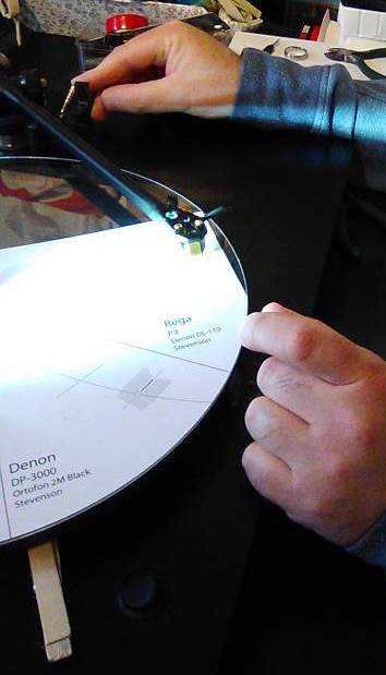

Et une deuxième AT-OC9XSL, installée sur une Rega P3.
Alignement retenu : Stevenson, grâce au prototype de rapporteur "4 bras" récemment créé.
Est posée sur le plateau à l'opposé de l'axe moteur une petite lampe torche à LED
Sa lumière rasante permet de voir l'ombre du diamant, comme une "dent", se poser (ou pas)
sur la ligne de l'arc sur tout le trajet, ainsi que sur le point central de la "croix" sur les 2 null
Les réglages en sont grandement facilités.
Pour cette étape l'anti-staking est désactivé et la force d'appui réglée à environ 0.5 grammes.
Les vis sont à moitié serrées, ce qui permet de déplacer la cellule par petits incréments sans qu'elle ne parte d'un coup à des kilomètres.
Serrage correct quand la position idéale est trouvée, puis dernière re-vérification du trajet du diamant sur l'arc ainsi que du parallélisme des flancs latéraux avec les guides imprimés.
Réglage de la force d'appui à la balance numérique à 2 grammes, idem anti-skating.
Avec le disque de test ORTOFON Direct Cut, la FR de résonance latérale est à 8 Hz, la FR verticale elle n'est pas clairement lisible.
Mais le plus important, l'utilisateur est ravi !  Shy
