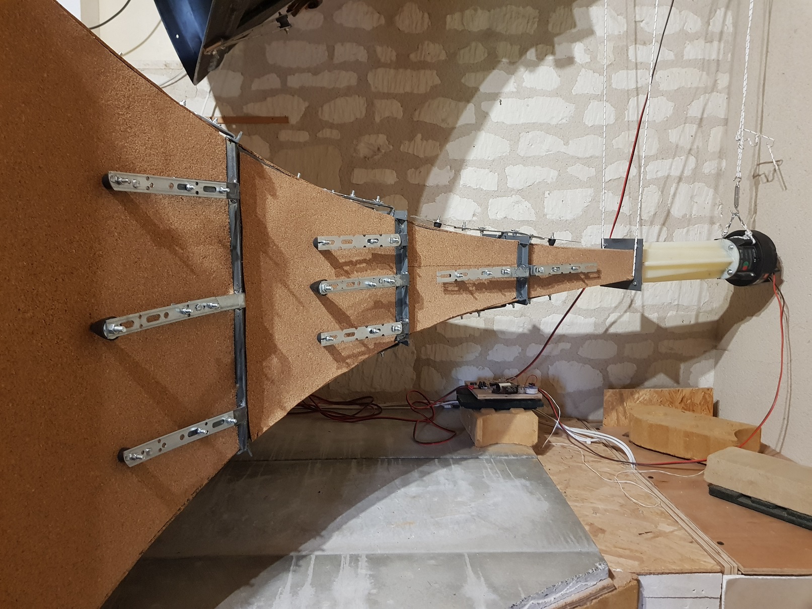

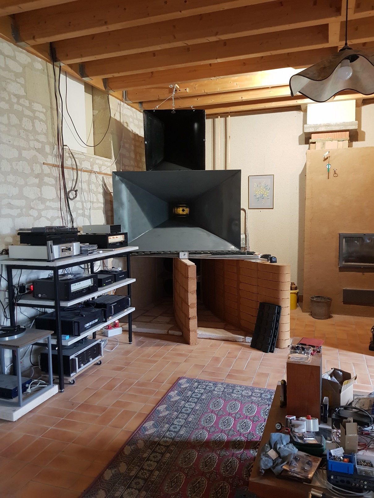

Pour faire suite à l'assemblage du pav' tôle, les derniers amortisseurs ont été montés hier et la place a été faite pour l'insérer entre l'estrade et le 2366 dédié aux fréquences supérieures.
Montage ce matin à deux personnes, ce n'est pas très lourd mais c'est très encombrant.
L'adaptateur en résine est une réussite, il est vraiment inerte.
L'amortissement à base de panneau de liège de 4mm double encollage néoprène associé aux amortisseurs maison est très efficace.
Pas d'excitation des parois à niveau moyen.
Sur des morceaux d'orgue à forte densité sonore dans le grave, les parois sont excitées mais sans répercussions sur le rendu sonore. Aucune perte constatée
par rapport à l'autre voie qui est dans sa configuration d'origine.
Après quelques disques je pense que l'apport ne se limite pas à l'augmentation de l'énergie dans le bas du spectre, ce qui était l'objectif initial, mais on a la sensation
que tout le spectre est "magnifié" et je dois préciser que j'ai simplement posé le pavillon en veillant à son orientation et je l'ai branché sans changer le filtrage qui est
plus que simple voire simpliste.
On peut dire qu'il y a un fort potentiel à exploiter et j'attends un fan de mon système qui va venir faire les mesures basiques indispensables pour avancer
dans la compréhension et l'optimisation de tout système.
A suivre
