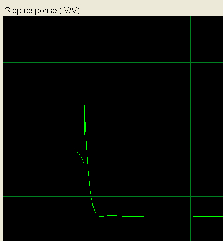

Je me demande si, pour illustrer tes commentaires comparatifs sur les courbes de group delay ,
il te serait possible, pour chaque filtre, d'afficher leurs réponses à un échelon ( step response)
laquelle reflète bien le régime transitoire.
crd
joint step réponse Jmlc 3/3 Fc 500 Hz:
