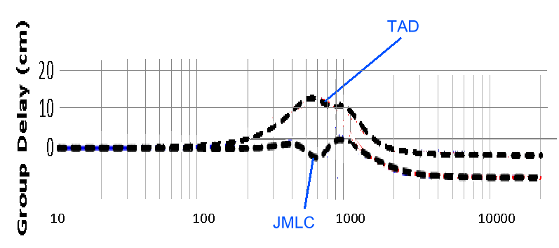

Bonjour Marco,
Avec plus de 15 centimètres de variation du retard de groupe équivalent, on ne peut pas dire que le filtre TAD soit quasioptimal.
Voir, pour une comparaison plus évidente, les 2 courbes de retard de groupe, reportées sur le même graphique avec augmentation de l'échelle verticale:
Cordiales salutations,
