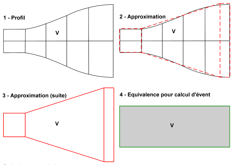

Si Haliaetus utilise ces tuyères, c'est pour ne pas avoir de bruit de turbulences lors de l'écoulement d'air dû au faible diamètre de l'évent.
Si on n'a pas de contrainte de dimensions, cette problématique ne se pose pas. Ma modélisation sous WinISD donne des vitesses de 1.5 m/s maximum pour mon sub. Haliaetus, lui, a dû trouver une solution pour des vitesses 10 fois supérieures.
Ce qui m'intéresse dans l'utilisation des évents tuyère, c'est la plus grande directivité avec l'impression d'impact que cela procure.
Le calcul de la taille de l'évent n'est pas évident mais ce qui compte c'est la masse d'air en mouvement. A partir des paramètres d'un évent tubulaire, on peut la calculer pour un évent de forme différente. Ceci donne déjà une base de départ.
Bien entendu, des essais et des mesures devront être faits. J'ai tout ce qu'il faut sauf le temps libre :-( Mais ça m'amuserait de tenter une telle expérience.
André
