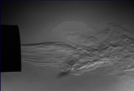

Il est possible de visualiser l'écoulement de l'air avec la méthode de Schlieren mais je n'ai ni le matériel, ni la nécessité de le faire.
